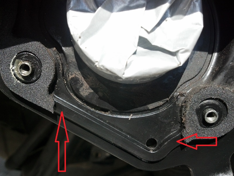

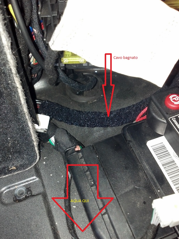

Ho avuto lo stesso problema.Quando piove stavo avendo un sacco di acqua dove è la centralina freno a mano. Dopo che ho rimosso come possibili cause del tronco guarnizione e la piastra numero di registrazione (che ho sostituito una anno fa, perché la guarnizione è stata danneggiata dal freddo e calore), ho finalmente trovato il posto in cui l'acqua entra.
Osservando che il cavo (contrassegnato in rosso nella foto 1) è bagnato io smonto l'amplificatore Bose e ha scoperto che il pezzo colpevole è il tubo del carburante. Intorno a lui è una doppia guarnizione da una gomma molto morbida. Ad ogni rifornimento alcune perdite di carburante nello spazio tra il tubo del carburante e il corpo macchina (dove è anche il foro per la perdita d'acqua) causato la guarnizione a dissolversi. Quindi l'acqua può scorrere liberamente nel bagagliaio attraverso detto cavo.
Ho smontato l'aspirazione del combustibile (4 viti) - dopo aver smontato la ruota posteriore e la guardia in fibra di vetro e sostituito la guarnizione distrutta con qualche guarnizione in neoprene (Era l'unico materiale che ho trovato per essere resistente diesel) e alcuni silicone guarnizione nera.
Dopo questa operazione non ho mai trovato una goccia d'acqua nel bagagliaio. E, dal momento che questa operazione, ci sono stati alcuni piogge molto forti qui. Sono contento di aver risolto questo in tempo.
Penso che questa sia la risposta a molti problemi legati alla ingressione di acqua nel bagagliaio.
Allego alcune foto con la guarnizione difettosa. Tra l'altro, questa guarnizione non può essere ordinato a Lancia, in quanto è venduto solo con il tubo di rifornimento (e costa un sacco di soldi).

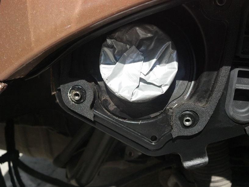

- tapo.jpg (48.51 KiB) Visto 504 volte
- aqua 03.jpg (176.4 KiB) Visto 504 volte
- aqua 02.jpg (120.78 KiB) Visto 504 volte
- aqua 01.jpg (208.55 KiB) Visto 504 volte

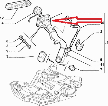

Grazie mille le proverò a fare questo lavori, ma scusa la foto 2,3 si riferisce al tubo carburante interno al passa ruota?
Re: Infiltrazioni acqua bagagliaio
Grazie mille le ,ma la foto 3 e' il tubo carburante alla interno del passaruata?

La foto 2,3 riferisce al parte dietro lo sportellino carburante (con 4 viti) dove c'è il tappo serbatoio. E la parte marcata con la frecce rosa in foto 4.
