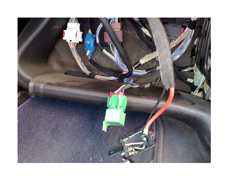

Credo anch'io che il problema potrebbe essere il relè (vedi foto in allegato). Altrimenti non si spiegherebbe che, a devioluci spento, i fari rimangano accesi.
A questo proposito riporto qui di seguito il testo di Vixmi (uno die due Guru del Forum) del 2011, che rispondeva ad un problema analogo:

- relais.jpg (136.19 KiB) Visto 823 volte

Grifo, ma quello è il teleruttore per i proiettori con lampade a scarica di gas, non avevo capito che si parlava di quel tipo di anabbaglianti.

Il relè che ho controllato è proprio quello, ma anche staccando il suddetto relè i fari rimanevano accesi. Ho dovuto staccare i due fusibili rossi all'interno del vano motore sulla sx per intenderci, solo cosi si sono spenti i fari. Voi dite che possono essere i cavi bruciati?
Re: Problema fari
Se il problema è quello che riferiva Grifo, il guasto non è sul relè ma sulla basetta dove è collegato, quindi ti conviene staccare i fili dalla basetta e ponticellarli come ti descriveva nel post.
Ammesso che il guasto abbia la stessa origine.
