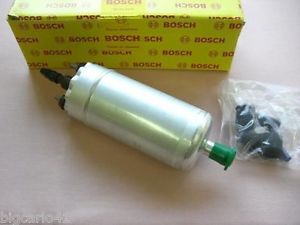

Buonasera, riguardo la pompa della benzina, è installata nel vano motore sotto un filtro, ed è stata sostiuita di recente con una Bosch della quale sconosco il modello,(forse uguale a quella in allegato) ma simile a quella preesistente, non originale perche' non piu' AEG. Mi chiedo come dovrei procedere ad ovviare a questi inconvenienti, visto che vorrei utilizzare la vettura... A chi mi dovrei rivolgere? Conoscete esperti?

considerato che in questi casi già non è facile diagnosticare i problemi avendo l'auto sottomano, visto che siamo tutti parecchio distanti, sarebbe opportuno conoscere il modello della pompa per poter valutare se la portata e la pressione sono compatibili con quanto prescritto. Dalla foto allegata si evince solamente che POTREBBE trattarsi di una pompa Bosch in linea. Con tali caratteristiche ce ne sono moltissime, purtroppo non tutte compatibili con quella AEG di origine. Secondariamente dovrebbe chiarire il comportamento della pressione olio motore. In caso contario si rischia di perdere tempo in supposizioni basate su dati frammentari e confusi.
In ogni caso, un qualsiasi meccanico competente sarà in grado, applicando un manometro al filtro carburante come prescritto dal libro di officina di accertare se per lo meno la pressione di alimentazione è quella corretta (min 1,1 bar, max 1,7 bar). Se ha dubbi anche sulla veridicità del manometro olio, pressappoco la stessa procedura le toglierà ogni dubbio. Un manometro sicuramente funzionante, sostituito al bulbo (o collegato ad esso con un giunto a T) le permetterà di capire se la pressione olio è effettivamente quella misurata dal manometro sul cruscotto.
