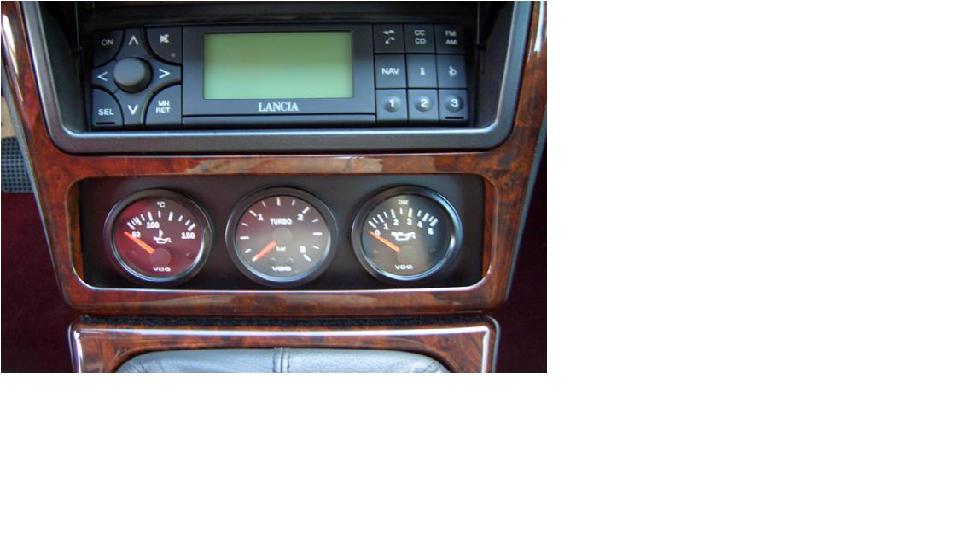

Ja der Ascher ist komplett weg, es sind dann in einer selbst aus Aluminium gebauten Blende ( schwarz lackiert ) die drei Rundinstrumente eingepasst, also alles recht bündig.

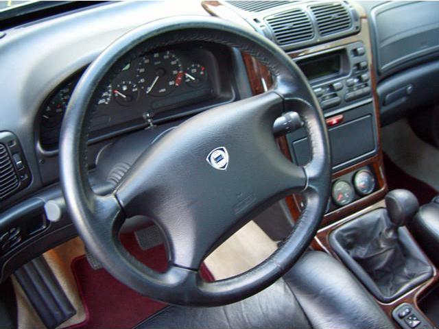

Hallo Fio und die restliche Kappa Clique,
ich bin zur Zeit wegen einer Meniskus-OP außer Gefecht gesetzt und kann daher leider kein aktuelles Foto anbieten,
sondern muss aufgrund verordneter Bettruhe (oder auch Sofa) aus meinem alten Fundus greifen.
Es erklärt aber auch schon alles was gefragt wurde.
Wenn ich wieder laufen kann, gibt es bei Bedarf dann auch noch aktuellere.
http://666kb.com/i/cots3bwpy8y0a67pr.jpg
http://666kb.com/i/cots73o1d6obrrtsf.jpg
@Pelle: Danke für deine Bilder-Tipps, wie du siehst hat's geklappt. Jetzt leg ich mich zur Abwechslung mal auf die linke Sofaseite...

Hallo Peter
Sieht toll aus. Vielen Dank für die Bilder. Der Aschenbecher scheint mir der beste Ort. Ich hatte mit dem Gedanken gespielt, die Zusatzinstrumente am Dachhimmel hinter der Innenraumbeleuchtung, dort wo sich die Blende der Alarmanlage befindet, einzubauen. Dies würde wohl auch gut aussehen, aber das mit dem Aschenbecher lässt sich wohl leichter umsetzen.
Nochmals vielen Dank. Mit den Photos ist meine Frage vom 21. Mai beantwortet. Nun wünsche ich Dir gute Besserung.
