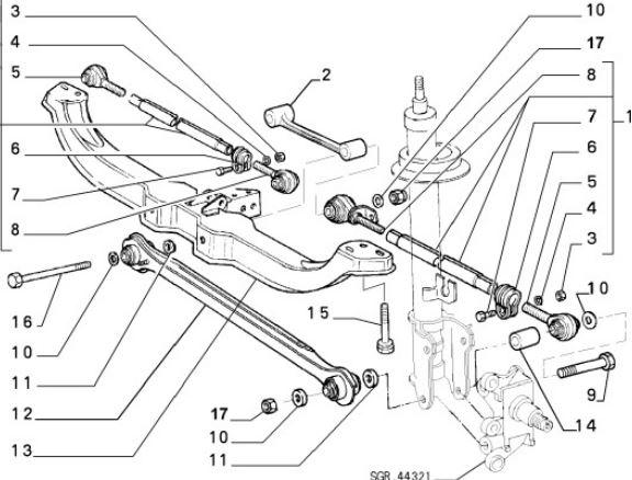

ich habe bei meinem 3.0 V6 ein ernsthaftes Problem. Die hinteren Stoßdämpfer (nach original 119 Tkm und 22 Jahren dann doch mal defekt) müssen gewechselt werden. Leider kann man Werkstatt die alten Dämpfer nicht ausbauen, da die lange Befestigungsschraube unten am Stoßdämpfer, die u. a. mit der Zugstrebe verbunden ist, lässt sich nicht bewegen und aus ihrer Führung ziehen. Nach Auskunft des Meisters ist die wohl festgefressen. Leider gibt es diese Schraube bei Lancia nicht mehr als Ersatzteil, so dass ein durchflexen eher nicht in Frage kommt. Mit dem Erwärmen ist der Meister auch vorsichtig, da er die Gummibuchsen nicht zerstören will. Nach Auskunft von Lancia handelt es sich wohl um ein bekanntes Problem, für das man keine Lösung anbieten kann. Deshalb meine Frage und gleichzeitig auch die Bitte an euch, was kann man tun, um den Stoßdämpferwechsel durchzuführen. Das Auto wegschmeissen kommt auf gar keinen Fall in Frage, da der Lancia mit seiner excellenten Ausstattung und seinem sehr guten Pflegezustand (bei mir zweite Hand nach gepflegtem Rentnerauto) als Schlachtwagen viel zu schade ist.

Reden wir von Nr.: 14 am Bild?
Wenn ja, dann ist diese lt. aktuellen Eper noch lieferbar (jedoch kann es natürlich sein dass trotzdem nichts kommt). Nun dann versuche es hier, die Nummer der Schraube ist: 82427708
Hier dürfte es sie noch geben: http://www.kfzteile-profis.de/page_1_3.php#oeformo

Ja das müsste die 14 sein. Vielen Dank für den Tipp und vor allem für die Explosionszeichnung. Ich werde mein Glück versuchen.

Wie siehts denn mit der Schraube vom Kappa aus? Könnte die vielleicht passen?
Die Nr. 9 hat die Nummer 7781065 und ist lt. ePER v80 noch verfügbar.

Nein passt lt. Eper nicht, die des Kappa wurde nur im Kappa verbaut. Die des Themas in Croma 154, Alfa 164.

Ja, ist schon klar, dass die ePER Nummern für die Schraube zwischen Thema und Kappa verschieden ist. Die Frage war, ob es passt.
