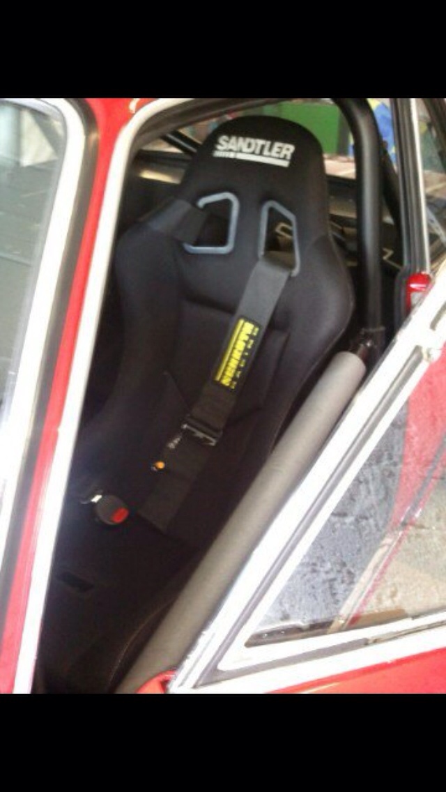

Hi Ali,
dieser Sitz passt Problemlos, den fahren wir auch.
Er ist die einzige mir bekannte Variante eines Fia Sitzes.

Hi Daniel,
danke für den Link. Der Sitz ist mit 515 mm Breite wirklich sehr schmal, ganze 80 mm schmaler wie der Sitz, den ich im Rennauto habe. Wenn ich mir allerdings die Polsterung der Sitzfläche anschaue, mag ich jetzt nicht wirklich an ein 3 Stunden Rennen denken..
Vielleicht darf ich einmal vorbeikommen, und den Sitz bei euch probesitzen..?

Der ist super bequem!
optimal für dünne Leute!
siehe Bild
Liebe Grüße Daniel
siehe Bild
Liebe Grüße Daniel
