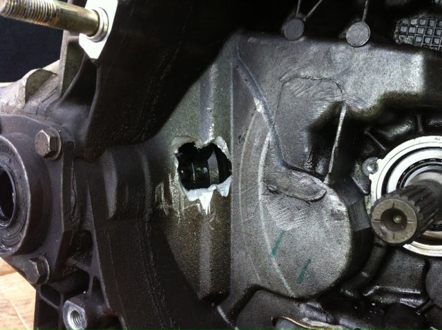

Cammina di nuovo.. questa una foto del cambio.
Appena trovo due ore di tempo lo apro per la sola curiosità di capire cosa si è effettivamente rotto.
Grazie a tutti Fulvio
