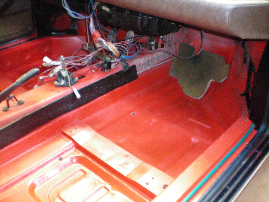

Come da oggetto, la dritta è richiesta a chi ha smontato una Montecarlo 2a serie: come dev'essere posizionato il "tappo" in polistirolo illustrato?
A memoria, perchè quando lo hanno smontato (2 anni or sono …) non ero presente, si trovava dietro l'impianto di riscaldamento, e chiudeva anche il buco rettangolare che comunica con il bagagliaio.
Però, adesso non trovo il modo di riposizionarlo in maniera sensata: qualcuno ha per caso una foto?
Grazie a tutti

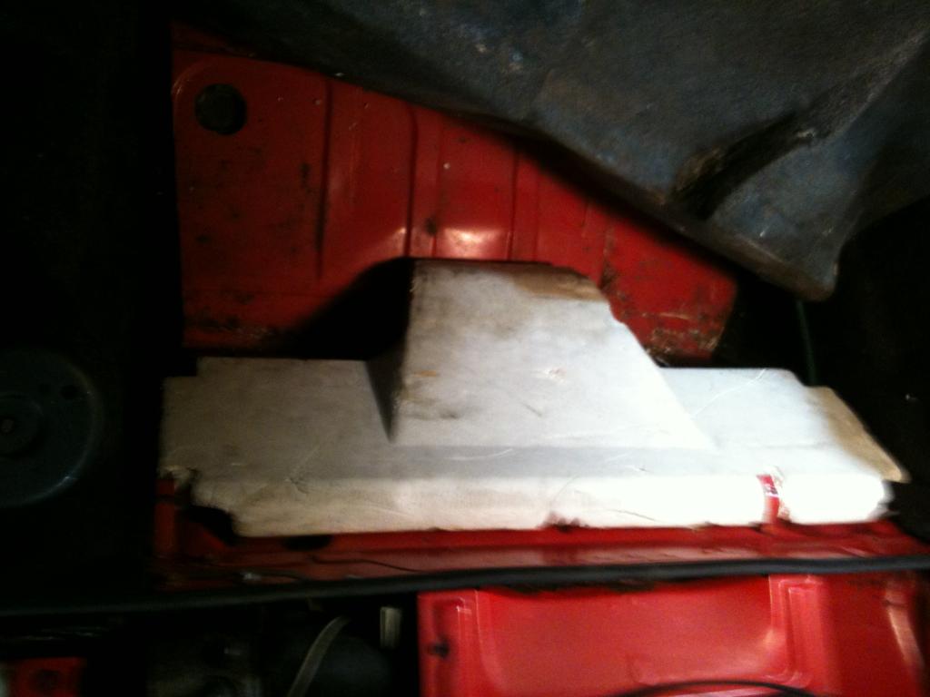

Si tratta del blocco di polistirolo che va posizionato sotto il rivestimento del cofano anteriore a protezione dei tubi olio freni.
Bunkai
Messaggi: 374
Iscritto il: 19 ott 2010, 18:30
Re: Consiglio dai possessori di 2a serie
Messaggio da leggere da Bunkai »
ecco la foto.
polistirolo cofano anteriore.jpg (52.96 KiB) Visto 672 volte
bstef
Messaggi: 208
Iscritto il: 01 mar 2012, 00:12
Messaggio da leggere da bstef »
Grazie,. Quello che dici tu, la protezione da mettere sotto la moquette del bagagliaio è più grande, e l'ho messa. Questo è un pezzo di dimensioni irregolari, approssimativamente 25x25 cm, che secondo me stava all'interno dell'abitacolo.

StefanoF
Messaggi: 606
Località: Firenze
Ti allego la foto....
Ciao!

bstef
Messaggi: 208
Grazie per la foto !!! difficilmente ci sarei arrivato, pensavo fosse più in alto e più al centro.
Per quanto ne so, il polistirolo sotto i piedi e nel bagagliaio è stato introdotto con la seconda serie. Ho sotto mano una 1a serie del 75 da esaminare, e lì non ne ho trovato traccia.
1980 S2 coupè nero #4190 - www.betamontecarlo.it

StefanoF
Messaggi: 606
Località: Firenze
Era sulla mia!
