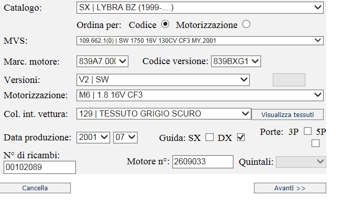

Scoperto eper...
d'accordo che era una km 0.. ma deve essere rimasta per 3 anni in concessionaria..
Produzione da EPER 07/2001 immatricolazione 02/04/2004 a nome fiat Auto SPA
Strana cosa...
Strana cosa...

Ecco svelato.. prima immatricolazione 02/04/2004 ma produzione 07/2001. A nome Fiat auto SPA peraltro...
- lybra.jpg (85.16 KiB) Visto 448 volte
Re: Morta una lybra se ne fa un altra
Ecco spiegata la chiave a due tasti e l mancanza della funzione comfort.....
