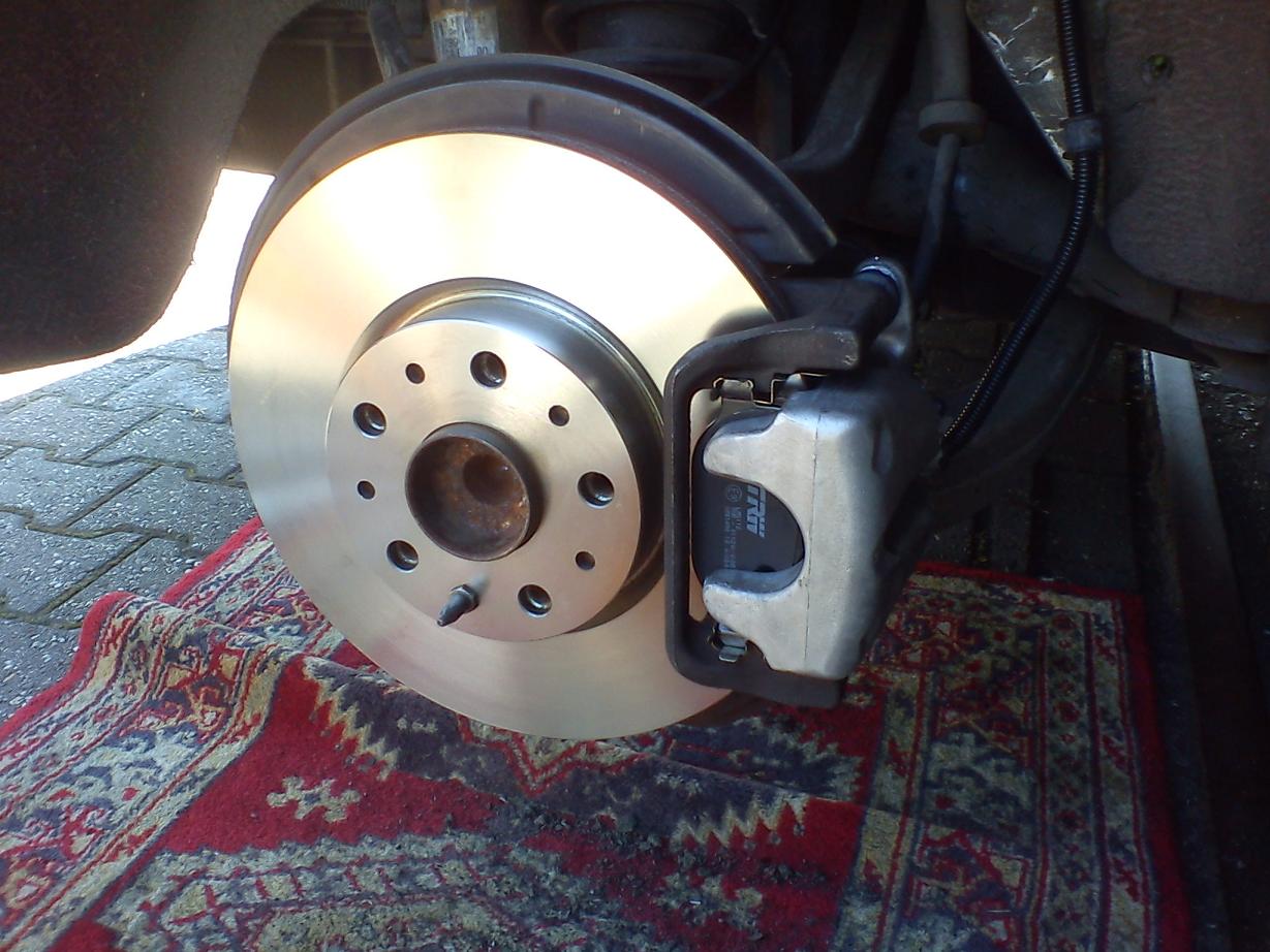

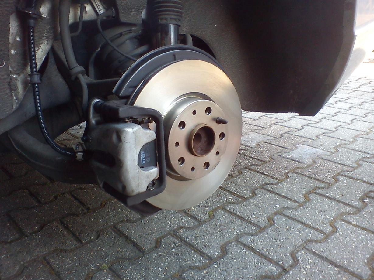

Hallo zusammen
Da die hinteren Bremsscheiben letzten Herbst die Mindestdicke von 20,3 mm erreicht hatten und die Bremsbeläge auch langsam dem Ende entgegen gingen, hatte ich im Winter schon alle Teile bestellt.
Jetzt kamen diesen Monat noch Probleme mit der rechten EPB hinzu. Nach zuerst erfolgreicher Reparatur des Stellmotors kamen dann doch wieder Störungen auf und ich habe mich entschlossen gleich beide Sättel zu erneuern.
Hier das Resultat nach 5 Stunden Arbeit in der angenehmen Frühlingssonne.
Morgen lasse ich sicherheitshalber noch die Bremsflüssigkeit erneuern.
Gruss aus KR
Manfred
Gruss aus KR
Manfred

nach Demontage der EPB Stellmotoren ist der Antrieb vom Bremskolben zugänglich. Eine Rechtsdrehung am Antrieb der Bremskolben mit einem Inbusschlüssel gibt die Blockierung des Kolben frei und er lässt sich nun wie ein "normaler" zurück drücken um Platz zu schaffen für die neue Scheibe/ Beläge. Nach dem Wechsel erfolgt die "Kalibrierung" durch mehrmaliges Betätigen der EPB.
Habe den Wechsel so zwei mal durchgeführt, einmal Belagwechsel das zweite mal Scheibe und Belag.
Gruß Jörg
Gruß Jörg

Hallo zusammen
Wie es der Jörg schon schrieb, gibt es bezüglich der Kalibrierung nicht besonderes zu beachten.
Ich hab trotzdem mal sicherheitshalber die EPB vor der Demontage im Connect deaktiviert (also offen demontiert), weil ja die neuen Sättel auch im offenen Zustand geliefert werden. Somit brauche ich dann auch den Kolben nicht manuell zurückzudrehen, sondern nur den Kolben soweit zurückzudrücken, daß der Sattel problemlos von der Bremsscheibe entfernt werden kann.
Die Halter für die Bremsbeläge müssen natürlich noch auf die neuen Sättel umgebaut werden. Das sind aber lediglich 2 Schauben. Die Führungsbolzen der Halter sind noch zu reinigen und mit neuem Fett zu versehen.
Die 2 Befestigungschrauben des Sattels müssen zwingend mit Schraubensicherung versehen werden.
Wie erwartet war heute beim maschinellen Bremsflüssigkeitswechsel noch das ein oder andere Luftbläschen im System. Es ist also auf jeden Fall zu empfehlen da nicht zu sparen und das System am besten komplett neu zu befüllen.
Außerdem möchte ich an dieser Stelle einmal darauf aufmerksam machen, daß jeder der nicht genau weiß, was er an seinem Fahrzeug schraubt, bitte nicht an dieser Stelle (Bremsen) damit beginnen sollte.
Grüsse aus KR
Manfred
Grüsse aus KR
Manfred
