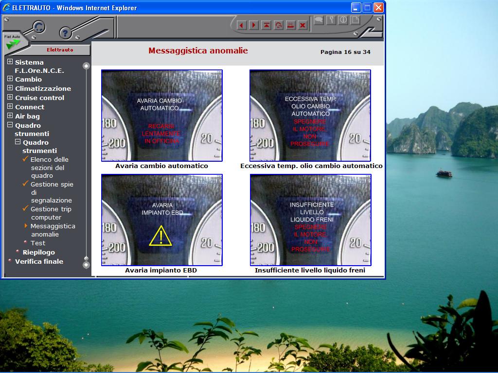

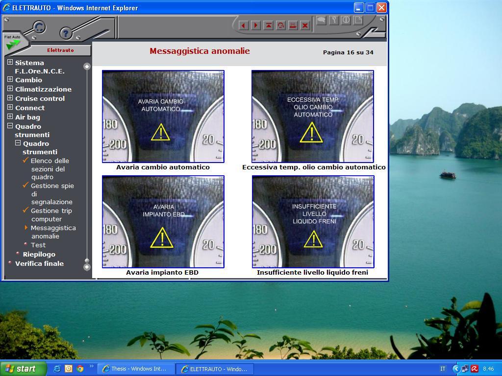

La spia dovrebbe esserci, ho visto parecchie volte la sia avaria comfortronic, mai quella eccessiva temperatura olio cambio
eccessiva temperatura olio cambio 2.jpg (137.26 KiB) Visto 333 volte
eccessiva temperatura olio cambio 1.jpg (134.88 KiB) Visto 333 volte
