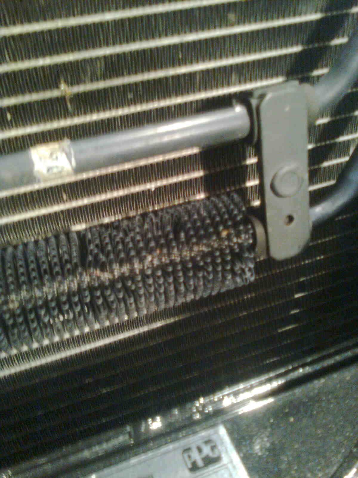

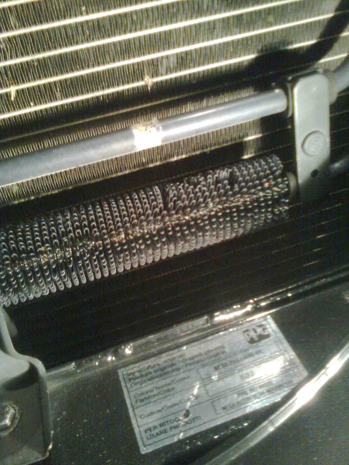

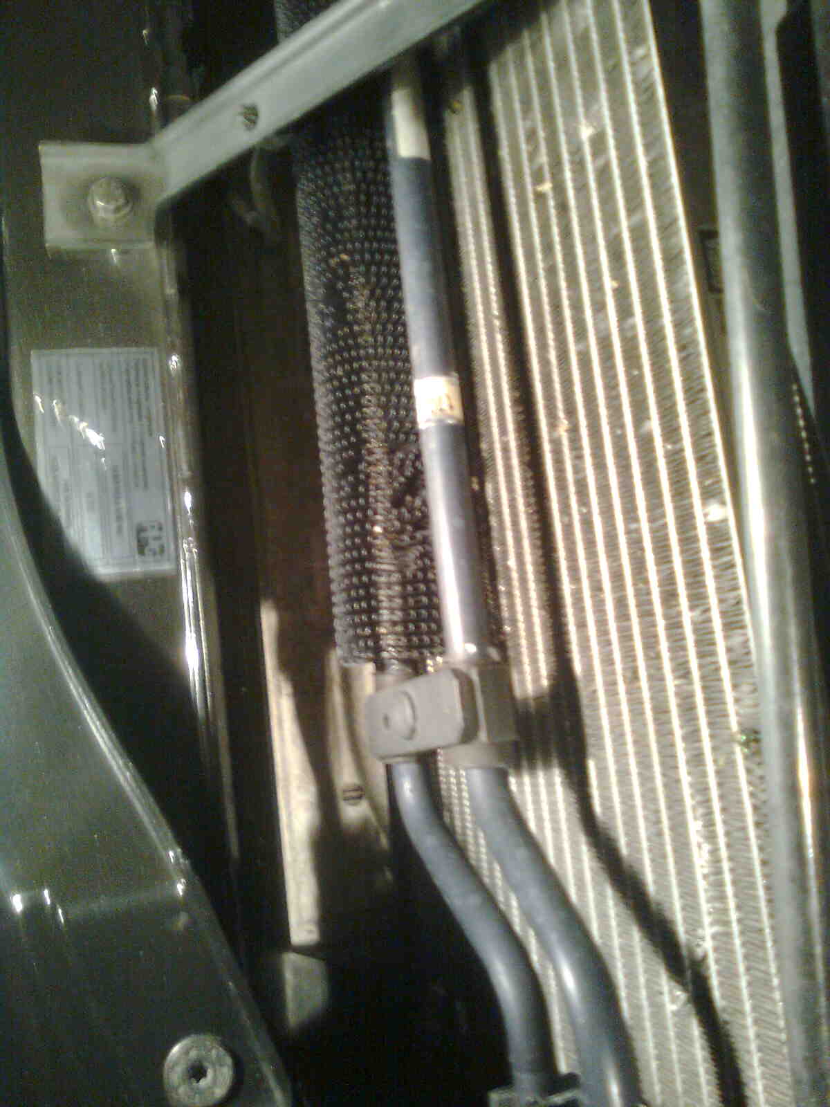

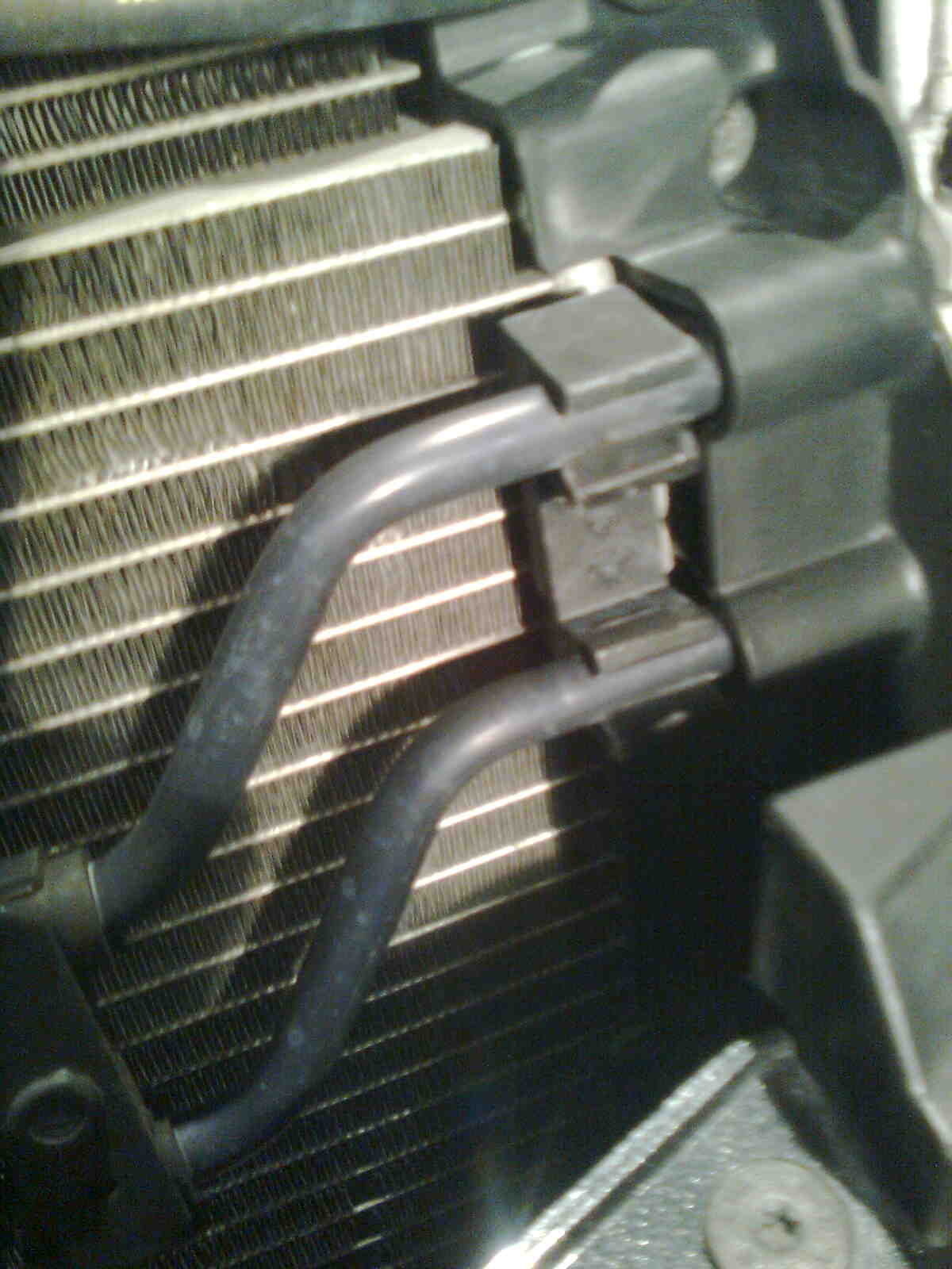

Sulla mia Centenario (2007) di fronte al radiatore c'è una strana tubazione con un dissipatore circolare per quasi tutta la sua lunghezza; A suo tempo avevo chiesto, in un officina Lancia, cosa fosse: Ebbene mi fu risposto che sulle ultime versioni, per incrementare il raffreddamento dell'olio del cambio automatico, è stata aggiunto questo radiatore supplementare in aggiunta allo scambiatore acqua - olio. In effetti ho poi cercato su EPER e non ho trovato il ricambio. Vi allego comunque le foto della "strana tubazione" con dissipatore , che comunque a tutti gli effetti fa da radiatore all'olio del cambio.

Ciao Sandro,
quello scambiatore che hai fotografato è presente anche sulla mia (2.4JTD 20V del 2003), fà parte del circuito dell'impianto idraulico del servosterzo.
