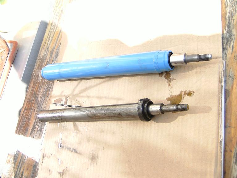

Die Sache ist noch komplizierter:
Die Dämpfer der Serien 1 - 3 (zumindest bei Berline, HPE und Trevi) sind noch eingeschraubt, also im Prinzip auswechselbar. ( s. Bild 1)
Das dachte ich zumindest und bestellte mir im Internet ein Paar Dämpfer vom Typ KYB 665032. Diese wurden angeboten für die o.g. Beta-Modelle. (Bild 2) Beim Versuch, die Patrone einzusetzen, musste ich feststellen, dass sie etwas über 1 mm zu dick ist, und nicht in das Federbein passt (dumm gelaufen) .Jetzt muss ich, in Ermangelung eines Dämpfers den Alten wieder einbauen. Es war aber nur mehr sehr wenig Öl im Federbein. Weiß jemand, welche Menge Dämpferöl und welche Voskosität in das Federbein gehören?
UAwg.
Peter
UAwg.
Peter
- daempferaltneu.jpg (83.33 KiB) Viewed 749 times
- daempferimbein.jpg (131.05 KiB) Viewed 749 times

Komisch, denn gemäss meine Liste müssten das die richtigen sein für die Berlina und Trevi (Kayaba 665 032). Achtung! Der HPE hat vorne die gleiche wie das Coupé und Spider!

Das ist einerseits nicht so schwer zu ermitteln. Das Problem ist nur das du nochmalerweise nicht an das Dämpferol heran kommst.
Und was ist mit der Dichtung. Schau mal ob du auf der Oberseite eine nr lesen kannst. Wenn ja Bitte mitteilen.
Oelvolumen wird bzw kann man durch ausliterung ermitteln. Kompletten Dämpfer befüllen bei eingeschobener
Kolbenstange bis nix mehr reingeht. eingefuelltes Volumen mit Messbecher ermitteln und davon mindestens 12, 5% ab ziehen.
Max 15 %.Fertig. der Abzug ist notwendig damit bei Temperatur die Dichtung nicht platzt auf Grund des steigenden Innendrucks
