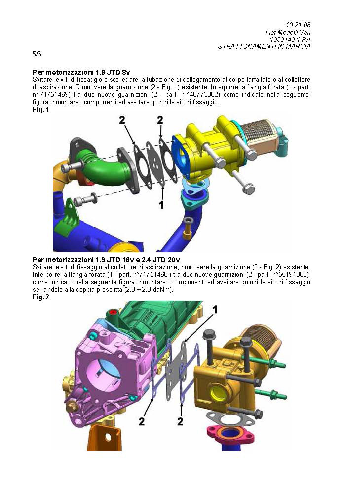

FLANGE PER VALVOLA EGR
Considerato che l'argomento ricorre frequentemente e che l'immagine è molto esplicativa, la metto in archivio così da poter essere facilmente reperita al bisogno.
PS- Gentilmente postata da FABIO_RM.
