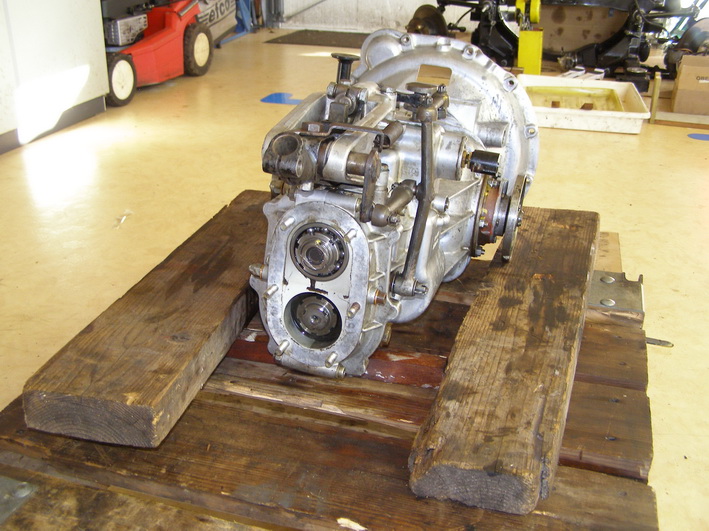

Hallo, wer hat Erfahrung oder Zeichnung zur Montage der Getriebeglocke zwecks Siri erneuern !

2) deckel an der hinterseite entfernen (siehe bild)
3) an der oberen axe, den Federing, die dünne scheibe, und ein zweiter auswendiger federring entfernen
4)Jetzt kannst du an der Glockenseite die hauptaxe aus dem getriebe Ziehen (die ist ziemlich lang)
5) die Glocke kannst du Jetzt abnehmen

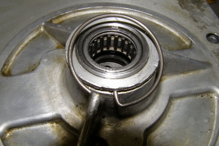

6) Federring an der Glocke entfernen (siehe Bild)
-Wenn du Jetzt Glück hasst, kanst du den Ring samt Nadellager herausnehmen
- Dahinter kommt noch ein distanzring
-Dann kmmt der Dichtriing, den muust du von der anderen seite der Glocke rausschlagen
Wenn du Pech hast so wie ich isst der Ring verklebt mit dichtpaste und Fehlt der distanzring

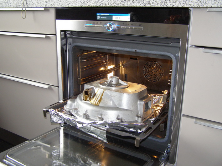

-Warten bis deine frau oder Freundin nicht zuhause isst
-Glocke in den Ofen schieben und 45 Minuten auf 200 grad erhitzen(bild kommt separat)

Gebackene Getriebeglocke
- flavia koppelingshuis2.jpg (157.03 KiB) Viewed 257 times
Bert Ewalds
- Posts: 247
- Joined: 22 Dec 2008, 00:13
Re: Getriebe Flavia dass dritte bild(nochmals)
Jetzt das richtige Bild
- gebakken koppelingshuis2.jpg (145.5 KiB) Viewed 257 times
