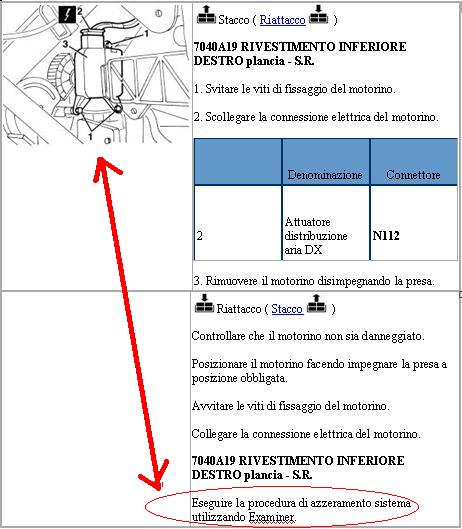

Alcuni testi specializzati per il riallimento indicano altra procedura...Perchè?

la procedura specializzata con examiner e quella che ti fa' la fiat con computer e diagnosi per quanto riguarda il cosi' chiamato menu' segreto so' che dopo il conto alla rovescia rilasciati i pulsanti auto e mono fa' il riallineamento dei motorini e se trova qualche errore lo scrive sul display

..--Perdonami, ma io posso capire qualora la procedura specializzata, e' oggetto proveniente da manuali di servizio Fiat, e non da manuali di servizio terzi, e per i quali commercialmente parlando hanno tutti gli interessi al documentare cio' che le case madri ritengono "segreto".
..---Seconda domanda; nell'ipotesi di un qualunque guasto appare sul display la parola "errore" e sulla base di questo, tu TENTI di risolvere l'errore mediante l'operazione di riallinemanto?? Grazie.

io posso dirti soltanto che nel mio caso dopo aver riparato il motorino rotto mi è stato utile per fare il reset del clima e se lo eseguivo con il motorino rotto mi scriveva sul lato dx 01 dopo la riparazione mi dava oo
