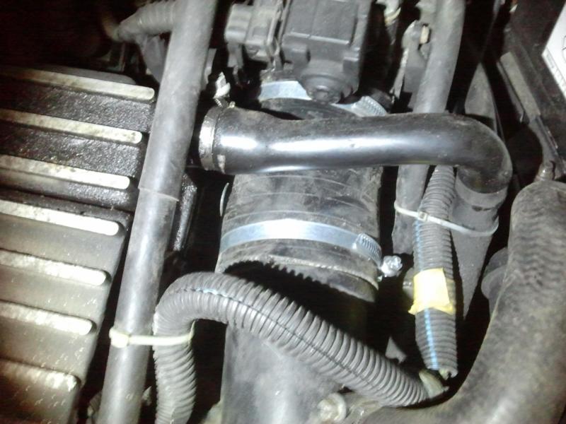

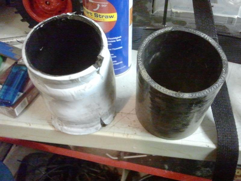

So, heute war Tag der Wahrheit. Ich habe mir zwei Universalschläuche (4-lagige Verstärkung) mit 70mm und 76mm Durchmesser bestellt.
Den alten Schlauch als Vorlage abgelängt und eine Seite etwas schräg angeschnitten, da der Originalschlauch ja einen Knich hat.
eingebaut und funktioniert auf Anhieb (:P) Probefahrt auch schon hinter mir..... Leistung ist wieder da B)
(der alte Schlauch ist deshalb weiss, weil da jede Menge Gewebeband und noch ein Schrumpfschlauch als Übergangslösung draufgekommen ist)

steht jetzt allerdings auf'm Schlauch.... welchen Durchmesser hast du jetzt verwendet?
Oder beide ineinander, weil es sich verjügt auf einer Seite? Sieht auf den Fotos aber nicht danach aus.
JochenK
Lancia Kappa 3.0 SW
foxbat-74
Posts: 359
Joined: 10 Jul 2011, 10:45
Re: Turboschlauch 20V turbo gesucht
Unread post by foxbat-74 »
Der 70er passt perfekt!
