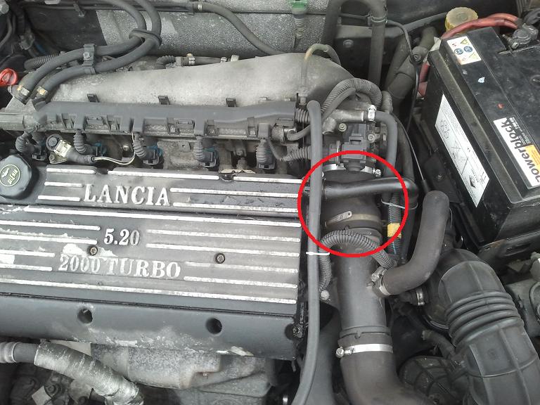

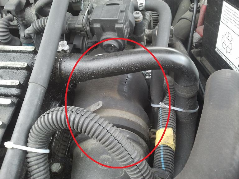

mir fehlt etwas Leistung bei meinem Kappa, deshalb habe ich heute mal nachgesehen ob ich was finde. Und siehe da, der Ladeluftschlauch direkt vor der Ansaugbrücke hat einen Riss. Leider finde ich im eper nichts (zu blöd dafür?:S)... Hat jemand zufällig einen guten für mich?
- ladeluftschlauch (2).jpg (95.68 KiB) Viewed 446 times
- ladeluftschlauch.jpg (86.24 KiB) Viewed 446 times

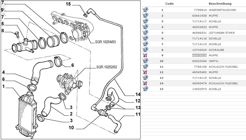

Hi Wolfgang,
Siehe Bild im Anhang. Leider nicht mehr lieferbar.
Schau doch mal im Samco (o.ä.) Sortiment, ob du was findest...

So, habe nun gemessen. Innendurchmesser 73mm und ca 125mm lang. Gott sei Dank auf beiden Seiten gleich....
Nur etwas bedenken habe ich, da der Schlauch nicht gerade ist, sondern eigentlich ein 15-20° Bogen.....
