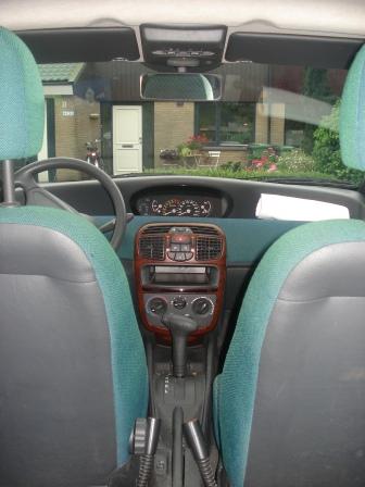

Beste,
Op de Ypsilon die wij hebben (1.2 CVT / 1996 - 90.000 km) willen wij het middenconsole vervangen voor een met een houtnerf structure.
Heeft iemand hier een handboek waarin de instructies staan vermeld?
De nieuwe console zit in een sloopauto, welke voorzien is van nog enkele bruikbare onderdelen, zoals mistlampen, electrische motor raambediening, boxen, chromengril etc. etc.
Re: Middenconsole verwijderen
Het is inmiddels gelukt, zeer eenvoudig:
1) imbusschroeven in middenconsole boven radio verwijderen.
2) knop ventilator eraf trekken, en een zelfde schroef verwijderen
3) asbak verwijderen, sigaretten aansteker verwijderen (dunne platte schroevendraaier tussen houder en laatje en rustig kantelen.
4) laatje aan weerszijde indrukken (krachtig / eerst een zijde) en dan er volledig uithalen.
5) 4 imbusschroeven verwijderen.
6) verwijderen paneel van de verwarming
7) verwijderen van twee imbusschroeven achter dit paneel
8) nu kan je het gehele paneel van beneden naar boven kantelen en direct naar je toe trekken.
9) als laatste de electrische stekkers verwijderen (2 stuks)
monteren omgekeerd.
TIP: zou ook meteen de lampjes in het verwarmingspaneel controleren, 1.2 watt (waren er bij ons 3 stuk van de 4)
monteren omgekeerd.
