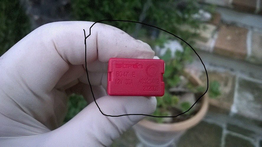

Innanzitutto ciao a tutti, visto che mi sono appena registrato.
Ho un problema simile a quello denunciato da Zio Sam. Saltuariamente quando chiudo l'auto le quattro freccie rimangono fisse e bisogna patire un bel pò per farle sbloccare.
Ho cambiato un relè come diceva Elettriko, forse non ho beccato quello giusto e in effetti il problema mi si è ripresentato. Qualche idea ?
