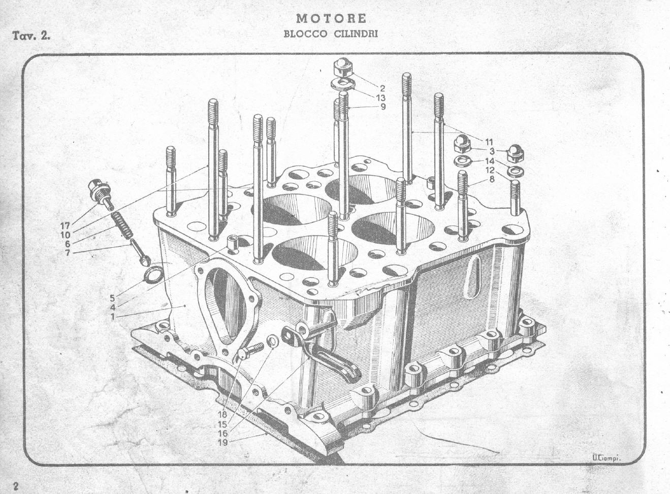

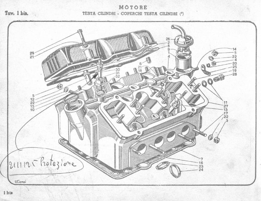

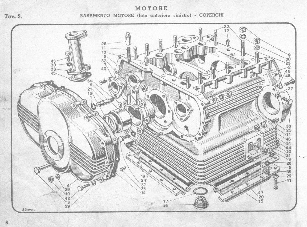

Purtroppo non so dirti quanti tappi ci siano e dove siano, ma intanto ti allego i soli disegni che ho di testa, cilindro e batì del motore.
Ora vorrei proprio sbagliarmi, ma temo che per accedere, controllare e sostituire i tappi presenti nel cilindro (se non addirittura nel batì) non ci sia altra maniera che smontare il motore.
Però spero di essere smentito da altri utenti del forum più competenti e con maggiore esperienza e che tu possa risolvere facilmente.

- basamento motore.jpg (162.19 KiB) Visto 587 volte
- blocco cilindri.jpg (240.38 KiB) Visto 587 volte
- testa cilindri.jpg (137.24 KiB) Visto 587 volte
