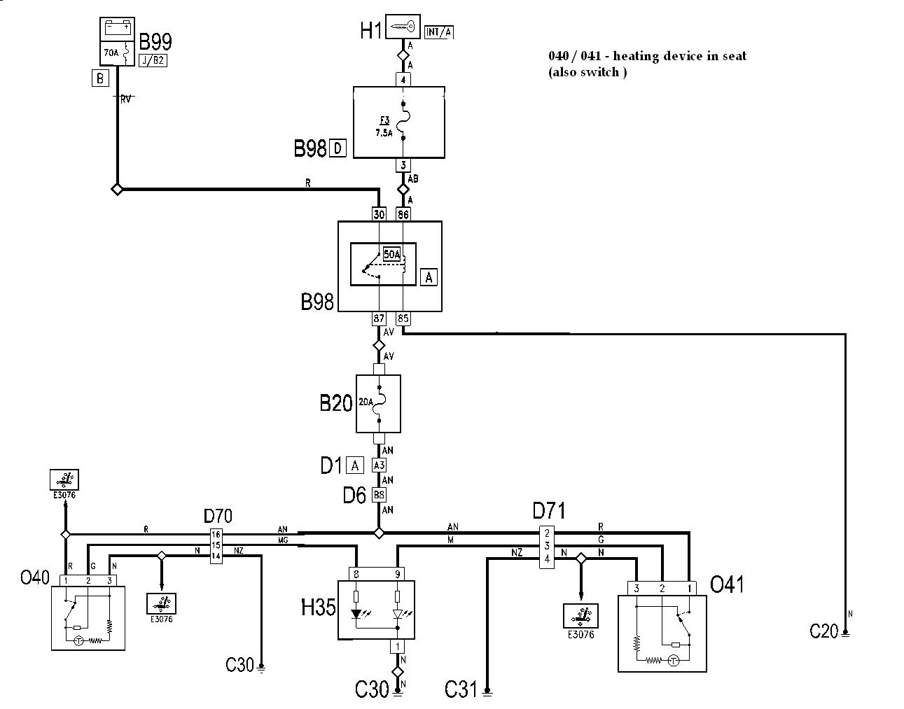

Ho riscaldamento sedili, e funziona bene.
Io uso il relè è una fornitura riscaldamento sedili, accendo sedia sta usando on / off a relè e LED di indicazione.
Ecco cerchio come collegarlo.
Cordiali saluti
I have heater seat, and it works good.
I use relay to supply seat heater, switch on chair is using to on/off relay and LED indication.
Here is circle how to connect it.
Best regards

Secondo lo schema , deve esserci un interruttore per ogni sedile , oltre ad un led di segnalazione.
Se il led si accende , vuol dire che relè e fusibili sono a posto.
Bisognerebbe provare con il tester se tra i pin 1 e 3 dei connettori sotto i sedili arriva il 12 v. (lato auto) e se c'è continuità (lato sedile) in modo da capire se sono guaste le resistenze o se c'è un'interruzione da qualche parte.
