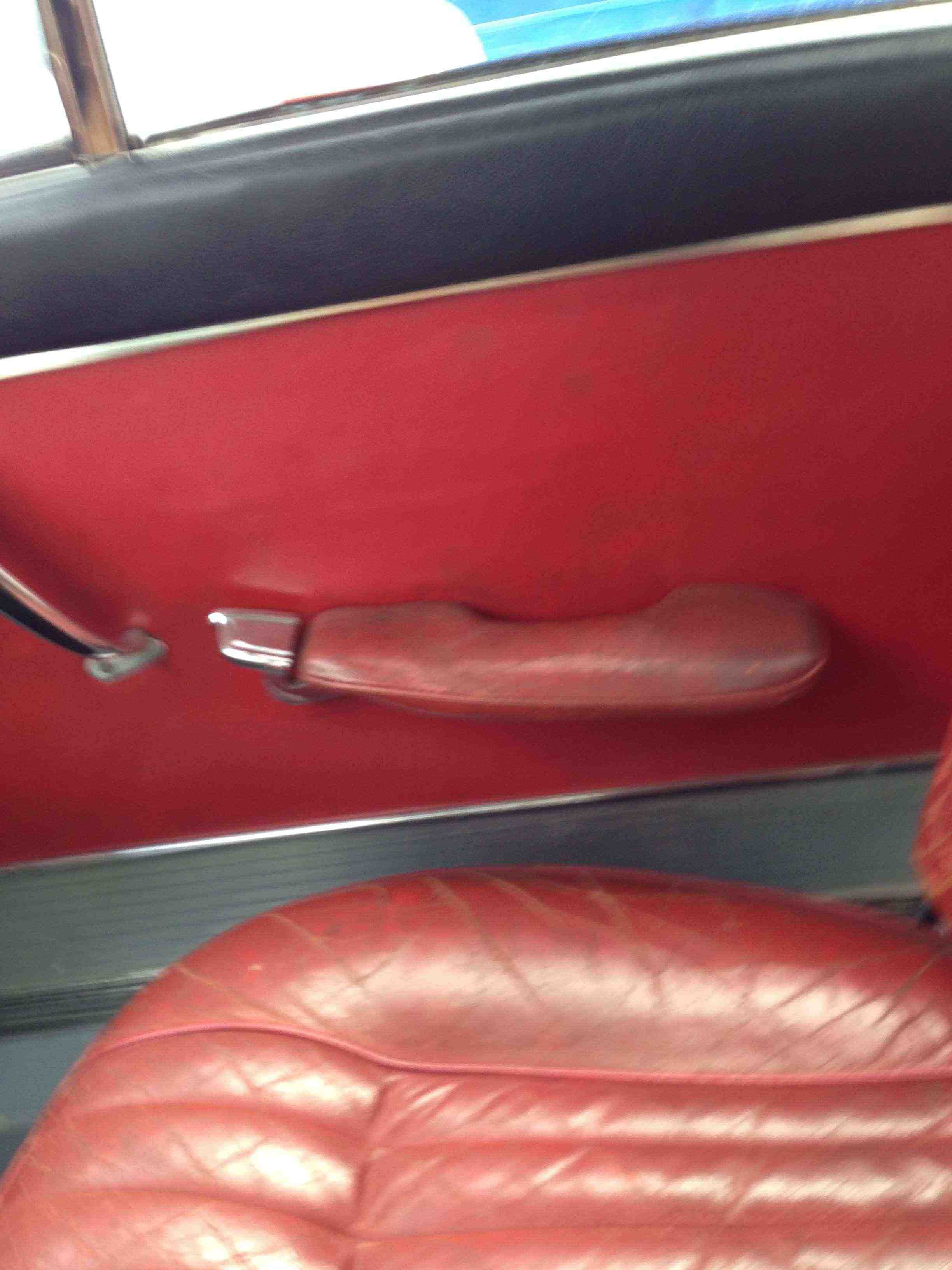

Sono felicemente propietario di una flavia 1800 coupè del 1964 colore blu lancia ed interni in pelle bordeaux. Vorrei sapere se i fianchetti o pannelli porta anteriori e posteriori e la parte posteriore dei sedili anteriori sono anch'essi in pelle o invece come a me sembra in vilpelle. Grazie delle eventuali informazioni e buona domenica. Rino.

Ciao Rino,
sulle vetture con sedili in pelle, anche i fianchetti porta ed i fianchetti posteriori dovrebbero essere in pelle. Se hai dubbi, puoi smontare un posacenere posteriore e verificare la parte posteriore del rivestimento, in questo modo potrai capire se è pelle o no.

ciao Rino,
quanto riguarda i pannelli porta anteriori e posteriori sono nello stesso colore dei sedili ma in vinilpelle perché non ho mai visto una coupé dove i pannelli erano in pelle, e finadesso ne ho visto tantissime.

Re: interni flavia coupè 1800
Facendo riferimento al catalogo ricambi sia i sedili che i pannelli porte vengono definiti come "in pelle" che ritengo riferirisi esclusivamente a quella naturale; la cosa non dovrebbe essere ambigua in quanto per altri allestimenti viene specificato "vinilpelle" ovvero skai.
Questo non sembra corrispondere a quanto visto da flavia1800 ma comunque è quanto è a catalogo del 1966 o forse poi le cose sono state modificate per ridurre i costi; quindi nel tuo caso probabilmente sarebbe meglio che seguissi il consiglio di Giovanni ovvero di controllare i risvolti dove possibile.

Ringrazio gcarenini flavia 1800 e grifo63 per i chiarimenti e l'ottimo allegato ma sono del parere di flavia1800. Aggiungo che gli interni della mia auto credo siano originali e che quindi i pannelli porta anteriori e posteriori siano in vinilpelle. Aggiungo e allego file che i braccioli anteriori sono invece in pelle come i sedili

Ciao Rino,
la coupè iniezione che posseggo attualmente ha gli interni in panno Lancia, però, alcuni anni or sono, ne avevo un'altra, a carburatore, con gli inteni originali in pelle ed i pannelli erano in pelle come i sedili. Probabilmente con l'andare del tempo sono state fatte modifiche agli allestimenti, come pure, negli esemplari più recenti erano disponibili gli interni completamente in vinilpelle.
