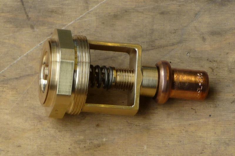

hallo
hier wurde vor eineiger zeit ein neuer thermostat angeboten. müsstest halt mal nachschauen.
mein freund hat das teil in seiner flavia drin und ist sehr zufrieden damit.
gruss vom
gruss vom
- 533b.jpg (4.39 KiB) Viewed 328 times
- 532a.jpg (52.24 KiB) Viewed 328 times
