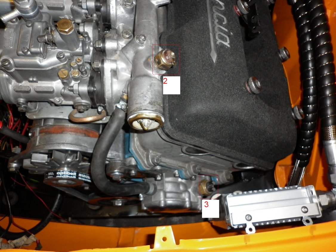

Es gilt, die allerletzten Kabel im Motorraum meines Fulvia Coupe zuzuordnen..:

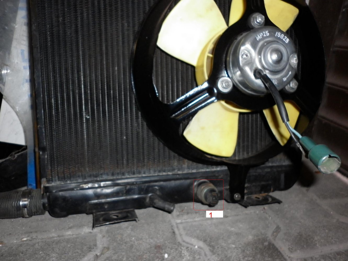

wer kann mir sagen, welche Funktion der Schalter auf der Wasserpumpe (3) hat?
Schalter 1 am Kühler ist wohl für den Elektrolüfter.
Geber 2 auf der Saugbrücke bedient das Kühlwasserthermometer.
Aber was schaltet der Schalter 3 auf der Wasserpumpe?8-):S
Gruß, Ali

Re: Schalter Kühlwasser
Hallo Ali,
das ist nur etwas für Spezialisten.
Die Wassertemperatur bei der ersten Serie wurde an der Wasserpumpen abgenommen. Der Kühler hat
unten keinen Temperaturfühler/Schalter wie bei der 2.Serie. Der Kühlventilator war mech. über Keilriemen permanent
gekoppelt.
Entweder du machst einen Stopfen ein oder lässt es so wie es ist.
Gruss Andreas
Hallo Ali,
der Schalter auf der Ansaugbrücke steuert den Lüfter anhand der Rücklauftemperatur, die Schalter unten am Kühler bzw. an der Wasserpumpe steuern den Lüfter anhand der Vorlauftemperatur.
Ich kenne mich mit Fulvia nicht aus, aber falls die Anschlussgewinde identisch sind, probiere doch mal den 80/72°-Schalter im Vorlauf. Davon ausgehend, dass der Kühler das Wasser um etwa 10°C abkühlt, der Motor es entsprechend wieder aufheizt, läge Deine Rücklauftemperatur dann etwa zwischen 90 und 80°C. Wäre doch ein guter Wert, oder?
Hubert
Hubert
Hubert, für mich befinden sich die beiden verfügbaren Positionen für die Temeraturschalter, sowohl unten am Kühler als auch an der Wasserpumpe im Vorlauf. Da sollte also kein gravierender Temperaturunterschied auftreten.
Der Geber im Rücklauf schaltet nicht, sondert ist ein Sensor für das Wasserthermometer. Das Gewinde ist hier auch nur M14x1,5 glaube ich. Die Schalter haben M22x1,5. Die Schalter sind übrigens mit diversen Temperatur- und Schaltwerten verfügbar, z.B.
http://www.tzr-motorsport.de/Turbo-Zube ... moschalter
Ich muß mich nur noch für den richtgen entscheiden. Aber dennoch danke für den Hinweis.
Gruß, Ali
Gruß, Ali

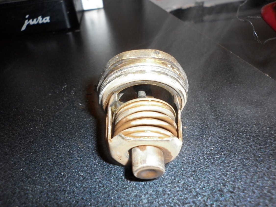

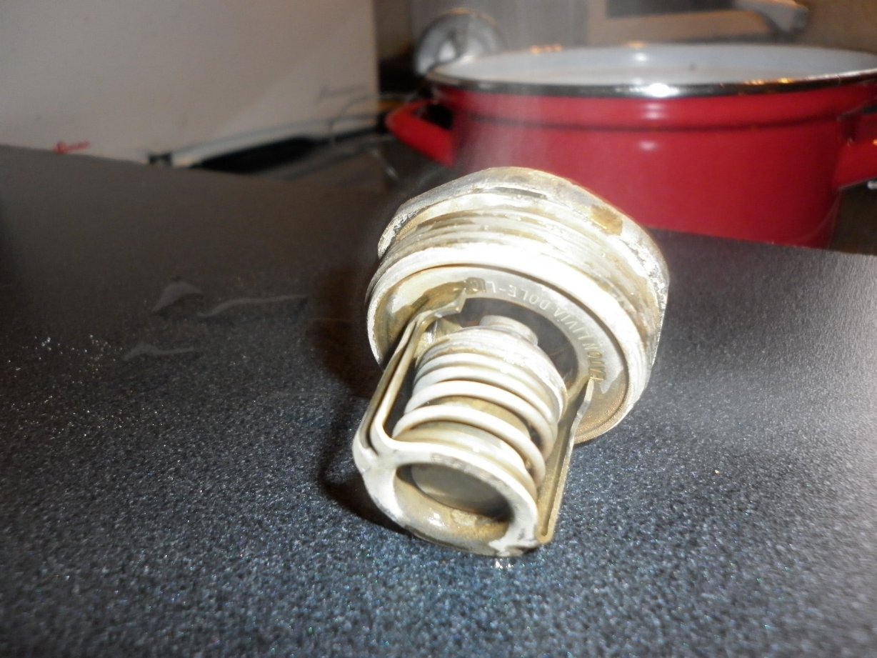

Ich hab es nun geschafft, aus zwei Saugbrücken die Thermostate auszubauen und mußte feststellen, dass es auch hier Unterschiede gibt. Die Öffnungstemperaturen waren einigermaßen gleich (80-85°C), aber bei der Durchflußöffnung gibt es Unterschiede.
So hatte das Thermostat mit der Beschriftung Eaton Livia eine wesentlich kleinere Durchflußöffnung als das andere, auf dem ich leider keine Beschriftung finden konnte.
Wer also Kühlprobleme hat, Augen auf beim Thermostatkauf..
Gruß, Ali
Gruß, Ali
Na ja. Erst mal gut, dass du darauf hin weist, das es da Unterschiede im Querschnitt gibt.
Aber da die Strömungsgeschwindigkeit nicht besonders gross ist, bleib für mich offen, ob dadurch
wirklich eine Drosselung des Kühlwassers stattfindet. Nur dann bekommst du ein Problem.
Schau dir nur an wie klein der abgehende Querschnitt an der Wasserpumpe ist.
Schlauchabgang von Wasserpumpe zum Alu-Wasserrohr oben für den kleinen Wasserkreislauf.
Dann wäre ja auch die Wasserpumpe schon nicht ok.
Das dürfte eigentlich keine Rolle spielen.
Gruß Andreas
