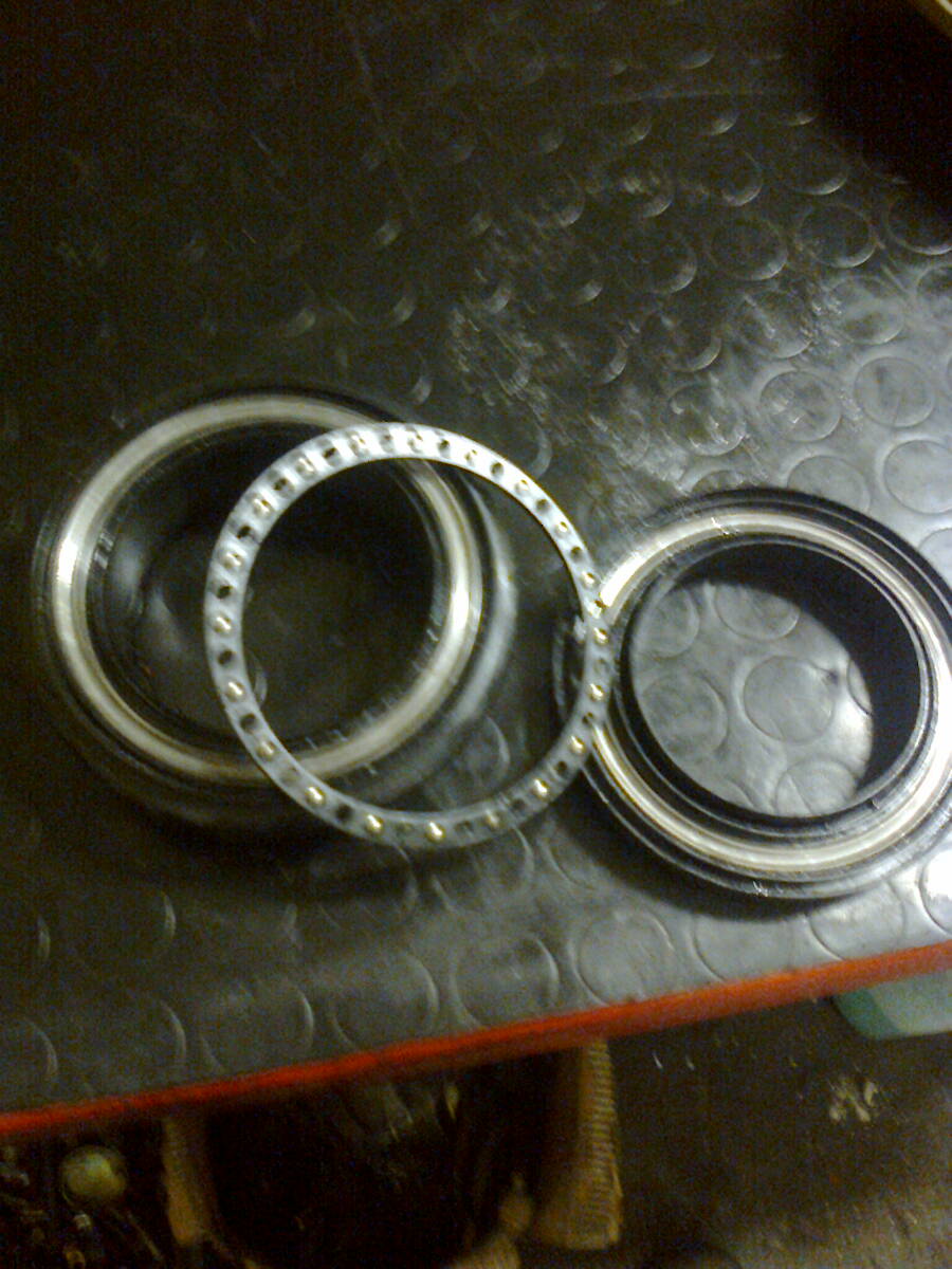

ho controllato il supporto in gomma ma non presenta nessuna rottura ne screpolatura.... potrebbe essere lui comunque?? come faccio a controllare?

Chiedo scusa,erroneamente ho caricato 2 foto uguali,questa in foto e' la ralla aperta pulita e pronta da ingrassare.
Gaspare sarebbe opportuno smonatrlo e verificare il gioco interno del tassello certo occorre sfilare la molla.Io me ne sono accorto quando ho cambiato le molle,piu' che screpolature una volta smontato ho inserito un cacciavite al centro del tassello ed ho notato che e' parecchio lasco.Appena ho tempo li cambio entrambi e metto foto.
