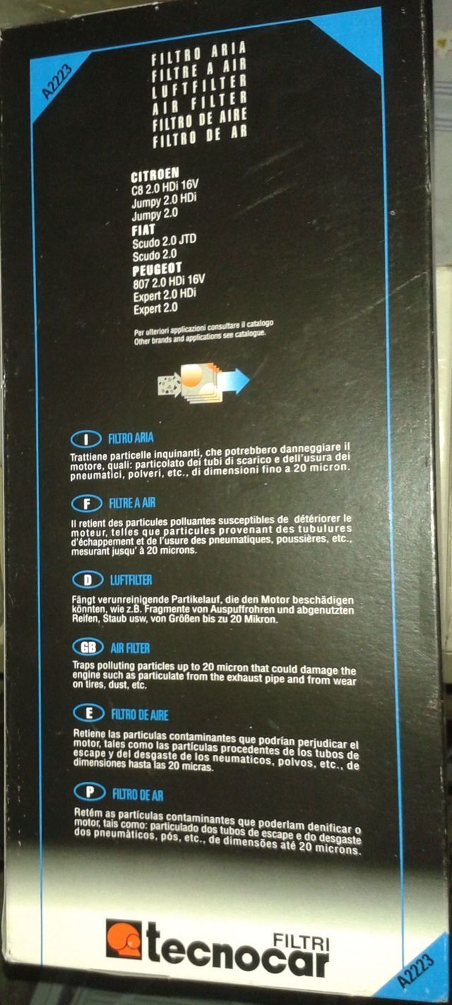

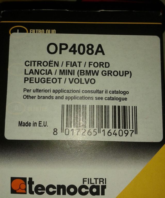

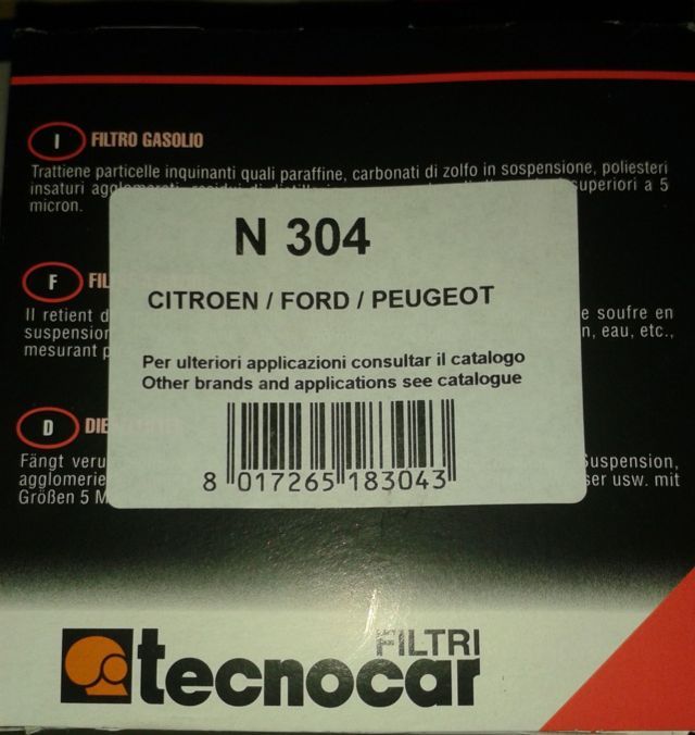

Liquido raffredamento cambiato, + cambio di: olio motore e filtro, + filtro aria + filtro gasolio, +pneumatici posteriori nuovi con equilibratura; totale spesa 310 euro tutto incluso, secondo voi è proporzionata la spesa..??
Vi elenco i dettagli, i costi e le marche: 3l di liquido rosso concentrato marca Repsol (15 euro); 6l di olio Selenia WR 5w-30 (60 euro); filtro olio Tecnocar (10 euro); filtro aria Tecnocar (13 euro); filtro gasolio Tecnocar (15 euro); 2 pneumatici nuovi estivi(da me non nevica maiB)) marca Marangoni mod. "Verso"+ equilibratura (158 euro) + sostituzione n.2 valvole di pressione(5 euro) ; + 35 euro di manodopera= Tot. 310 euro
Vi allego anche le foto con la marca ed i codici dei filtri, qualora qualcuno con la mia stessa motorizzazione, decidesse di acquistarli con la certezza di non sbagliare.

- filtro aria phedra 2.0 mjt 136cv.jpg (145.89 KiB) Visto 192 volte
- filtro gasolio phedra 2.0 mjt 136cv.jpg (56 KiB) Visto 192 volte
- filtro olio phedra 2.0 mjt 136cv.jpg (68.04 KiB) Visto 192 volte
