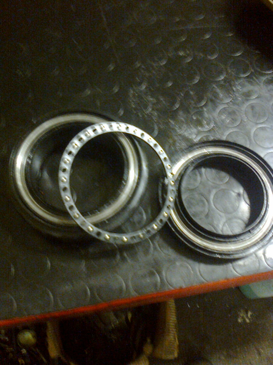

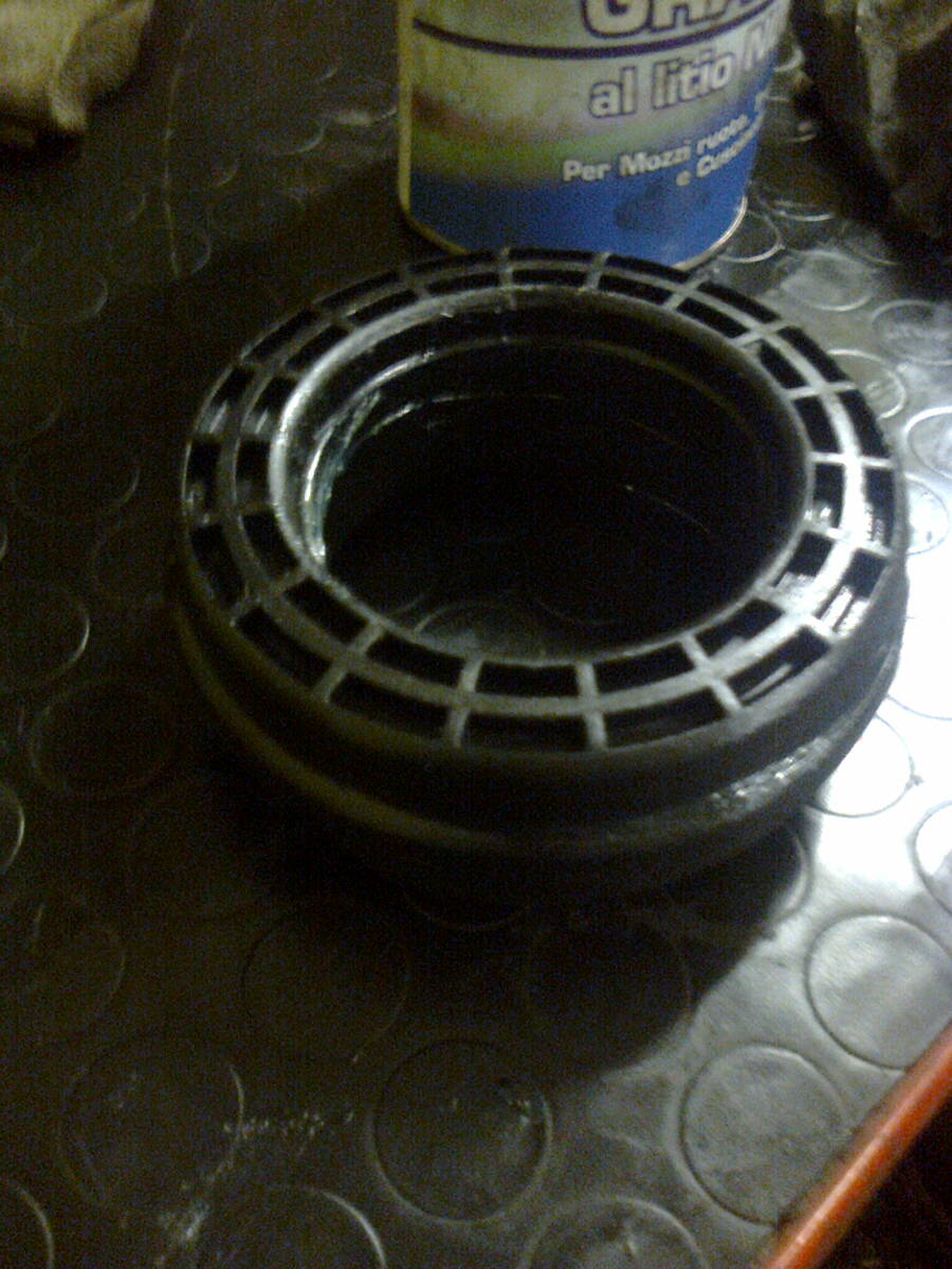

Utilissima la segnalazione sui piattelli modificati,tuttavia le ralle sotto i tamponi danno spesso origine a rumori,tonfi metallici,o seghettamenti in fase di sterzata.Nella prima foto vedete la ralla chiusa,essa va aperta (come si vede nella seconda foto)pulita ed ingrassata per bene.

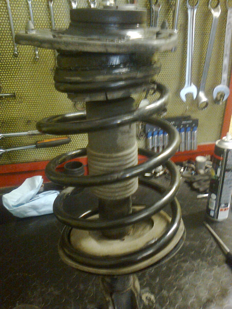

Nella terza foto vedete l'ammortizzatore ricomposto,la ralla e' tra il piattello e la molla,pensate a quanti kg essa deve spostare.
Le foto in esempio riguardano una lancia lybra,ma sulla Musa il criterio e' uguale,purtroppo ho visto spesso da parecchi colleghi trascurare questa procedura in fase di sostituzione ammortizzatori ma e' MOLTO importante per fare un lavoro a regola d'arte.
