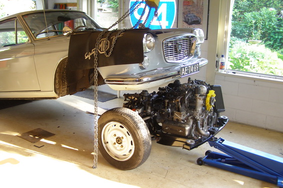

Re: motor + bak demonteren
Zo ziet dat er bij de Flavia uit, Bij de Fulvia is het bijna het zelfde
- flavia 14-6-1.jpg (114.88 KiB) Viewed 524 times
Je vraag was hoe de motor en bak er uit te halen.
De antwoorden hierboven gaan over het droppen van het subframe. Dit laatste is wel aan te bevelen. Je kunt dan beter de ophangpunten inspecteren en behandelen. Ook het subframe zelf moet je stralen, ML behandelen en coaten.
Voor transport naar plaatwerker kun je er zwenkwielen onder schroeven.
