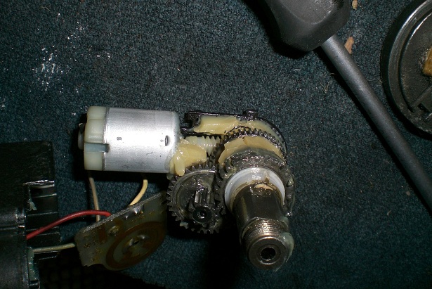

Im Außenspiegel sind wie auch im Türschloß solche kleinen Elektromotoren verbaut. Wie auch im Türschloß verschleißen diese Motoren nach einer gewissen Zeit. Die Motoren sind gut gekapselt, da kommt nichts ran. Mit einsprühen wirst du da nichts erreichen.
Optionen:
Neuen kaufen / gebrauchten kaufen und Innereien tauschen / Elektromotor austauschen (keine Ahnung wo man den her bekommt, hab schon früher mal gesucht, aber nichts passendes gefunden).
Anbei ein Bild der Innereien des Außenspiegels aus einem Schlacht kC.
Optionen:

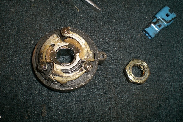

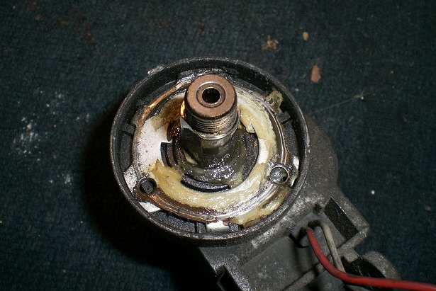

Ihr meint also das Gelenk, wie es im Anhang zu sehen ist? Das eine ist die Unterseite, das andere die Oberseite. Bei den Nuten rastet der Spiegel, wenn ausgefahren, ein. Kann schon sein, dass sich da mit der Zeit der Unrat festsetzt und die Beweglichkeit erschwert.
- cimg5157.jpg (135.81 KiB) Viewed 741 times
- cimg5156.jpg (177.43 KiB) Viewed 741 times
kC 20V turbo
kC 20V turbo

Da hab ich mich falsch ausgedrückt. War eher als Feststellung und Aussage gedacht. Ich meinte eher, dass sich auf der Lauffläche Unrat ansammeln könnte, ist ja gefettet dort.
