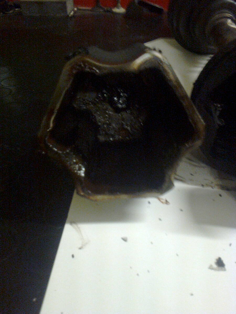

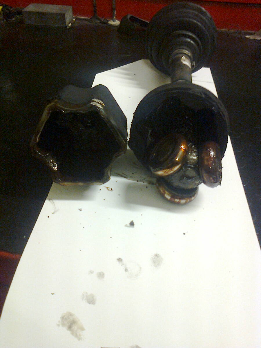

Quello che vedete nella prima foto e' il semiasse in questione dell'amico Roccoturbo potete notare il tripode separato dal suo alloggiamento che io chiamo campana,qui' sta il problema se avvertite vibrazioni tipo gomma squilibrata e ispezionando la vettura su ponte notate molto gioco squotendo il semiasse e' ora di sostituirlo.
