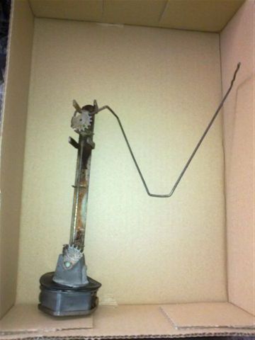

Cerco il galleggiante del serbatoio benzina per una Flaminia berlina 1a serie (1958, senza spia riserva sul cruscotto).

- galleggiante 2r jet.jpg (26.77 KiB) Visto 981 volte
- galleggiante 1r jet.jpg (27.95 KiB) Visto 981 volte

ho visto le foto del meccanismo del livello benzina, penso si possa riparare, l'avvolgimento se interrotto si può ripristinare ed il galleggiante è un semplice cilindro di sughero che però deve avere misure precise.
Dovrei averne uno per rilevare le misure, se lo rintrovo Ti farò sapere e Ti inserirò una foto.

Il galleggiante della mia flaminia sono riuscito a ripararlo ma la cosa che ritengo più' importante sia quella di non rimontare un galleggiante in sughero. Il mio carburatorista ne ha montato uno in metallo leggero di un autoveicolo più recente; chiaramente bisogna tenere conto delle dimensioni del foro di accesso del serbatoio e quelle del galleggiante. La scelta è stata condizionata dal fatto che il sughero che avevo montato, sfaldandosi, ha perso dei microframmenti che sono andati a finire ( come emboli!) nei carburatori...non vi potete immaginare i risultati sulla carburazione, il minimo, il rendimento, lo spegnimento improvviso del motore, etc....

Ottimo aver cambiato il tipo di galleggiante...io l'ho messo in plastica, ma ha funzionato poco, ma perchè l'ho montato e smontato tante volte e ora probabilmente si deve essere interrotto il filamento di rame.....mi regolo con la sola spia della riserva.... il materiale giusto credo sia solo il sughero, ma non va usato così come si trova, ma bisogna renderlo impermeabile ricoprendolo da una cera così che non si deteriora.
la differenza tra i vari materiali è la velocità della lancetta al cruscotto, in sughero le oscillazioni erano più "morbide"
mentre quando per pochi mesi ha funzionato il galleggiante in plastica la lancetta era impazzita era troppo sensibile.....
