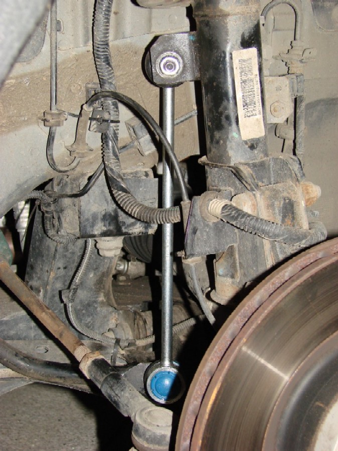

So heute hab ich die Teile ausgetausch:
Fazit: ohne Caramba keine Chance -> die Schrauben sitzen trotz MY2010 sehr sehr fest, aber mit Carbamba, 16er Ringschlüssel und 5er Imbus zum Gegenhalten geht`s schon. Eng ist es nur bei der unteren Schraube -> mit Ratsche geht da gar nix, Wenn die alten Koppelstangen mal draussen sind, ist der Einbau der Neuen keine Hexerei. Zumal ich welche aus dem Nachbau geordert hab und die nicht via Imbus sondern mit Gabelschlüssel Gegenzuhalten sind. Angeblich sind die Gelenke verstärkt - na mal sehen wie lange die halten. Die Originalen haben bei mir rund 50tkm mit den 18" gehalten.
Großes DANKE an Rolf, delta95 und lanciadelta64 für die wertvollen Tipps
Aja und nochwas: keine Bemerkungen betreffend meiner Bremsscheiben - ja die haben schon nee kleine Kante, aber der 1,9er will ja auch gebremst werden B)-

Re: Stabi, Koppelstange
> gebremste werden B)-
Ok, wie deine Bremsscheiben aussehen weiss ich nicht - geht mich auch nichts an!
Die von deinem Auto würde ich aber schon mal nachmessen, ob sie noch die vorgeschriebene Mindestdicke haben. >:D< Im Bild lässt sich das nicht wirklich abschätzen.
Gruss
Rolf
Hallo Lancisti,
für eine Laufleistung von ca. 80.000 KM sollten die vorderen Bremsscheiben auch beim 1.9er Diesel werksseitig schon ausgelegt sein. Kanten oder sog. Überstände kann man, wenn die Auflagefläche der Beläge noch nicht zu stark "tailiert" ist, auch abdrehen oder "planen" lassen; es hängt dann aber von der Höhe der Lohnkosten ab, ob sich nicht eher ein Austausch der Scheiben rechnet.
Sämtliche Bremsscheiben meines Delta (150 PS T-Jet, 77.500 KM) haben kürzlich anläßlich des Wechsels auf die Winterräder eine Restlaufzeit von noch gut 40.000 KM prognostiziert bekommmen.
Viva Lancia
Norbert
