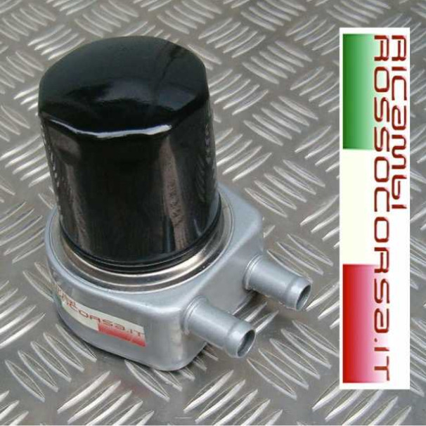

Per scambiare cosa? raffreddare o riscaldare?

Originalità a parte,lo scambiatore di calore acqua/olio,è un dispositivo che funziona molto bene. considerato che l'acqua entra prima in temperatura dell'olio,lo fa arrivare prima in temperatura. Poi, dato che l'olio raggiunge temperature più elevate dell'acqua,ne consente un certo raffreddamento. Io l'ho potuto sperimentare su una macchina che avevo in passato, che lo montava di serie. Era la Ford Escort XR3 i.

Quoto quanto asserito da acca effe, Io sulla mia ne ho installato uno del Golg GTD 70 Cv e funziona benissimo l'olio arriva subito in temperatura e anche sotto carico per lunghi percorsi non supera 120 °C, ho dovuto far costruire una canna del filtro nuova in modo da piazzare lo scambiatore e sopra il filtro , lo scambiatore è stato alimentato deviando il tubo che dalla testa , prima del termostato diametro 16 mm., va alla pompa acqua . B)

Ecco quello proposto da RicambiRossoCorsa

ha il vantaggio, rispetto al sistema "tradizionale" che non necessita di lunghe tubazioni flessibili di olio in pressione in giro per il motore che in caso di rottura portano alla perdita del lubrificante in giro
con questo sistema l'olio fa il percorso originale ( a parte le guarnizioni interposte) perciò si riduce la rischiosità da lubrificante
ci sono solo due tubi d'acqua ( andata e ritorno) più facilmente riparabili in caso di guai
