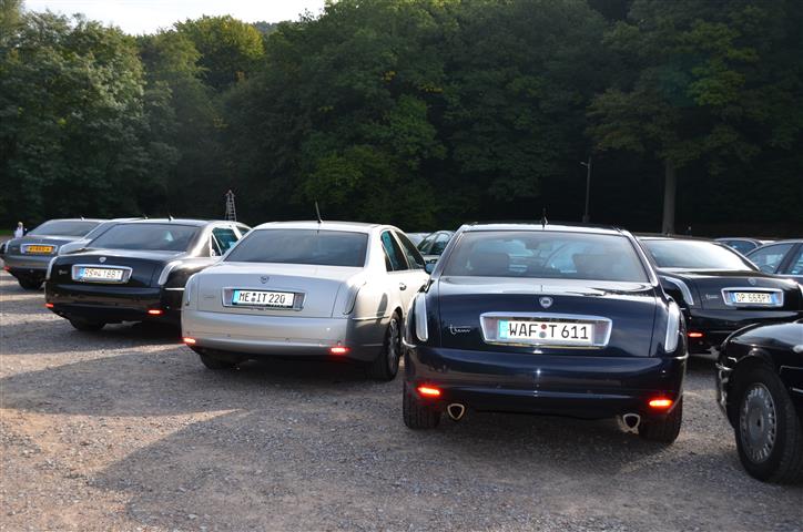

Auf dem Video von der Ausfahrt beim Thesis Treffen habe ich eine Diva gesehen mit 2 Endrohren ( sieht ja geil aus)
wer weiss genaueres Kennzeichen WAF.

Re: Doppelrohr Auspuff
hallo
kleine korrektur. das ist das auto von thomas vom orga team . der wagen von ivo war die vorlage.
es gibt also 2 diven mit doppelauspuffanlage.
gruss vom
ps. ivo ist neu schweizer .
gruss vom

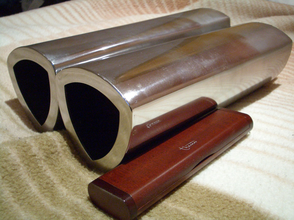

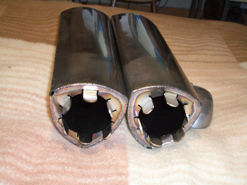

Hallo Aragon,
da mein Name hier schon ein paar mal gefallen ist, muss ich mich ja mal melden.
Mein Endschalldämpfer ist mal einer Bierlaune zum Opfer gefallen (wenn ich den Biertrinken würde).
Ich hatte zwei gelaserte Lancia Schild-förmige Dreiecke und wusste das ich sie irgendwie unters Heck bekommen wollte.#
Den Rest haben dann meine Schweisser Kumpel mit einigen Stücken Edelstahlrohr (auf Kosten des Endschalldämpfers) zusammen gebaut.
Das ganze natürlich ohne TÜV, aber so ein ESD ist schnell wieder montiert und die Klangkulisse ist nicht so extrem das einen jeder Polizist gleich anhält. B)
In dem zweiten Video (WAF Kennzeichen) ist der Thesis von Thomas zu sehen, dem ich ein paar Endstücke machen lassen habe (Bilder im Anhang), er hat sie dann von einer Firma mit den benötigten Schalldämpfern montieren lassen und das ganze sogar mit TÜV.
Das Herstellen der Endrohre ist scheinbar eine ziemliche Herausforderung, da ich im August bei mehreren Firmen war und nur eine einen recht heftigen Preis dafür nannte und das obwohl ich die Einzelteile bereits lasergeschnitten mitgebracht hatte.
Das ganze nur weil ich meinen Kumpel der sie mir das letzte mal gemacht hatte nicht wieder damit nerven möchte.
Der dritte im Bunde ist Dave, er ist direkt nach Italien zu Ragazzon gefahren und hat sich dort vorort die Anlage unter den Thesis bauen lassen, ebenfalls mit (Schweizer) TÜV.
Sicher ohne Probleme auch In Deutschland mit TÜV machbar, da alle verwendeten Schalldämpfer eine EG Genehmigung haben. (Link zum Beitrag)

...sind die schildförmigen Rohrstücke nun Eigenbau oder bei Ragazzon (oder woanders) bestellbar ??
sehr schön !
Moin,
die schildförmigen Teile sind Eigenbau, kann sogar sein das sie nach den neuen EU Richtlinien nicht mehr TÜV fähig sind,
da sie keinen Dämpfereinsatz haben.
