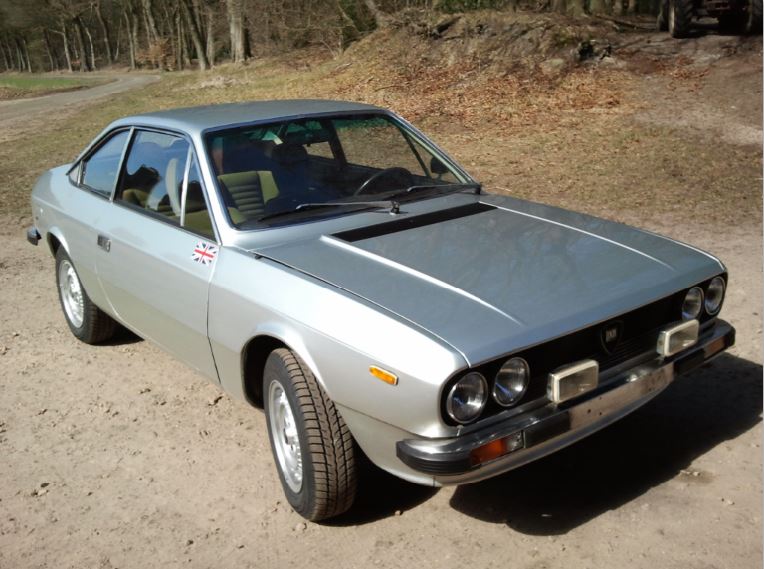

Nach meinem ersten Sommer mit meinem Beta C 2000 nun endlich die Frage, die ich mir alle 36 Liter gestellt habe!
Nehmt Ihr Bleizusatz, oder ist das Geldverschwendung? Ich habe es bis hierhin getan.
