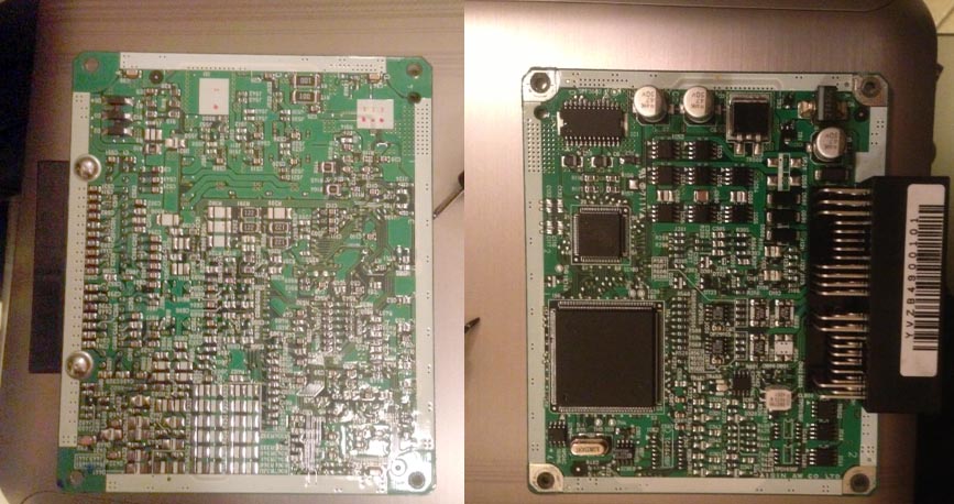

Hallo Leute!
ich habe es noch nicht aufgegeben, sondern habe mir das Auto heute wieder vom Freundlichen geholt.
Wagen ist noch nicht verkauft.
Ich habe die Hoffnung, dass ich es noch hinbekomme.
Habe heute mal das Automatikgetriebesteuergerät geöffnet, und mir anhand der Pinbelegung mal die Lötstellen angekuckt und nachgelötet.
Ich habe mit EcuScan nochmal explizit am Stg analysiert, und dabei bemerkt, dass der Getriebeeingangssensor ein RMP liefert.
Der Getriebeausgangssensor ist von vornherein, egal ob im Stand oder bei Fahrt, auf 0RPM. Das Automatik Geschwindigkeitssignal allerdings auch. Das ist das was mich ein bisschen wundert.
Was ich jetzt aber denke ist, wenn der Freundliche den Sensor getauscht hat, und die Verkabelung wirklich gecheckt hat, was kann es dann noch sein außer das Stg. Meiner Meinung nach, kann zu diemsem Zeitpunkt der CAN nicht schuld sein, weil es ja kein CAN Signal ist, sodern eins von einem eigenen Sensor.
Außerdem meine Frage, der Sensor ist mit + und - am Stecker abgebildelt. Mit welchem Elektronischen Messgerät und wie kann ich das Signal denn abhöhren? denn dann könnte ich ja sehen ob etwas ankommt und das Stg schuld ist.
Danke für eure Infos.

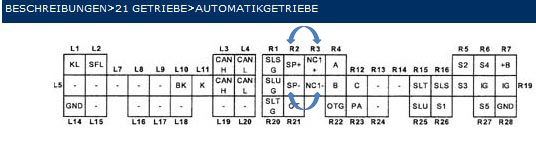

Hallo Thesis-Elektriker!
Hier mein meine Erfahrungen von heute Nachmittag.
Ich habe gewagt, die beiden Sensoren direkt am Stg Stecker aus zu tauschen.
Einfach die Kabelklemmen aus dem Stecker gezogen, und 1:1 getauscht.
Hier das Ergebnis.
Es war das Getriebeausgangssignal immer noch 0RPM. Doch das Getriebeeingangssignal war plötzlich im Stand 0, und bei langsamer Fahrt ging es auf 25RPM.
Ich denke nun zu 99%, dass es tatsächlich das Steuergerät sein wird.
Was sagt ihr dazu?

ps. für mich ist das totzdem eine schlecte steckverbindung. sah etwas angebruzzelt von den elektronik-
bauteilen aus? kannst du ev. elkos erneuern?

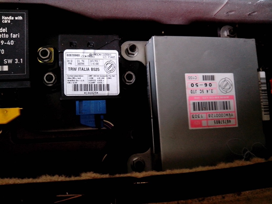

Josef
Posts: 91
Joined: 22 Dec 2008, 07:31
Re: Defekt Comfortronic
Unread post by Josef »
Hallo Spanier ;) ,
das Steuergerät ist unter der Klappe im Beifahrerfussraum; beiliegend ein Foto, es steht die Nummer 46757805 darauf.
Der Fehler wurde gefunden, weil ein Drehzahlsignal immer "0" war - also muss man die Daten elektronisch auslesen...
sg
