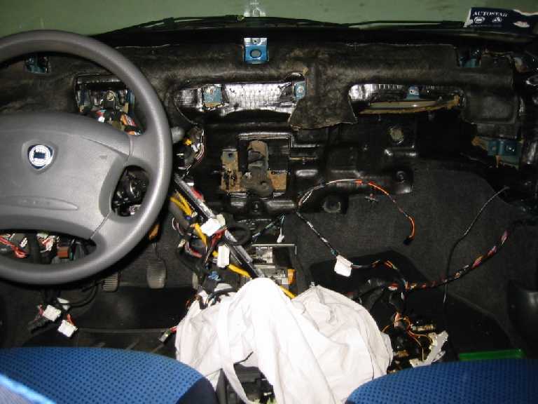

Dalla foto mi par di capire che non hai sfascettato tutti i cavi dietro la plancia, ma hai rimosso quest'ultima con tutti i cavi attaccati staccando solo le prese sul portafusibili. Me lo confermi?
Ho notato infatti la differenza con la mia:

Questa sera io sono arrivato fino a questo punto descritto da Merlino.
Posso staccare il cruscotto? Ho provato a tirare e non si e' mosso niente...
Come procedo?
Grazie
