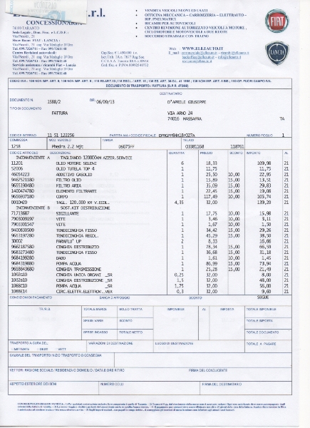

Buona sera a tutto il forum
ho un problema alla mia phedra del 2008 170hp.
venerdi seda ritiro la mia auto dal concessionario dopo che gli ho fatto fare la distribuzione e un normalissimo tagliando annuale (come allegato)
e stasera ritirandomi dopo il cenema in sorpasso a 110 l'auto ha fatto 3 urti tipo "mancanza di potenza" e si e' spenta in corsa segnalando sul display DIFETTO MOTORE FAR RIPARARE IL VEICOLO. l'auto si e' accesa rigirando la chiave nel quadro ed e' andata tranquillamente fino al ritorno a casa, ovviamente andavo piano senza sforzarla.
ora lunedi devo portarla al meccanico come mi devo comportare? che potrebbe avere l'auto?
grazie in anticipo a tutti
