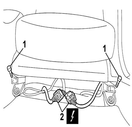

Per prima cosa controlla i fusibili 5-14-15 centralina vano baule, se tutto è a posto allora devi controllare i connettori sotto il sedile guida che muovendosi insieme al sedile a volte si disconnettono.
Questo perchè sia la movimentazione del volante che del sedile lato guida sono gestite dalla centralina presente sotto quest'ultimo.

grazie mille pietro, sei stato gentilisso, ti ringrazio anche delle foto inviate per fare capire meglio. in ogni modo ho controllato i fusibili e sembrano ancora validi quindi mi metterò a smontare il sotto-sedile non appena riuscirò. ti faccio una domanda da assoluto ignorante...un connettore scollegato è ben visibile all'occhio? ti ringrazio ancora per la tua disponibiltà
E' difficile che un connettore che in genere è costituito da due moduli, uno maschio ed uno femmina, abbia i due elementi completamente disgiunti in quanto quasi sempre hanno il fermo di sicurezza, nei modelli più semplici una molletta a pressione.
Certo, può capitare che il fermo sia rotto e per trazione i due elementi si separino, ma nella maggioranza dei casi, vedi i connettori airbag anteriori, quelli degli skyhook o della centralina ABS che tante avarie hanno causato, si tratta di uno o più terminali presenti nel connettore che vuoi per ossidazione o per falso contatto interrompono la continuità elettrica necessaria per il funzionamento degli utilizzatori.
In questi casi basta pulire i terminali con dello spray per contatti elettrici (da evitare assolutamente quelli in cui è presente silicone) oppure nel peggiore dei casi sfilare il terminale (femmina) e stringere leggermente le mollette interne con uno spillo.
Sicuramente manovrare sotto il sedile non è facile a meno chè non lo si smonti, ma con l'aiuto di uno specchio puoi almeno individuare i connettori che sono in questo caso quasi una decina compreso quello dell'airbag (giallo).
Ti consiglio almeno di smontare tutta la parte in plastica che contiene la pulsantiera del sedile per avere più possibilità di movimento.
Nel caso sia tutto in ordine anche lì, devi pensare di controllare la centralina e nel caso sostituirla.
