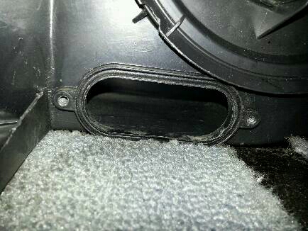

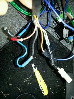

Re: Klimaautomatik ohne Funktion
Mach doch m al ein Foto von dem "Loch", wo das Ding hinsoll und von dem Stecker, der draufkommt. Dann kann ich Dir zumindest sagen, ob´s dem Thema-Teil ähnelt. Ansonsten kenne ich jemanden mit einem Dedra mit Klimaautomatik, der ist allerdings oft weg, da müßte ich ihn mal abpassen.
Also das Loch sieht genauso aus wie beim Thema, aber bei den Kabeln scheint schon mal jemand heftig rumgefummelt zu haben. Ich werde mal bei dem Dedra meines Bekannten nachsehen und Bilder machen, kann aber etwas dauern. Wenn das tatsächlich ein elektronisches Modul ist, darfst Du nicht den Widerstand da reinbauen, dann zerlegts unter umständen das Steuergerät! (wenn das nicht schon jemand versucht hat, so wie das aussieht).

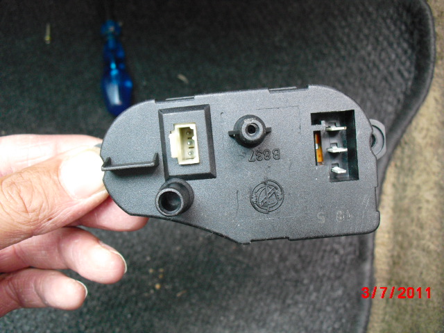

Meinst du eventuell soetwas hier ?
Die Dinger sind wirklich schwer zu bekommen.
Das Teil sieht nun ganz anders aus als beim Thema, da kann ich nicht helfen, aber von den Steckern sieht das wohl so aus, als ob es das ist.Tut mir leid.
