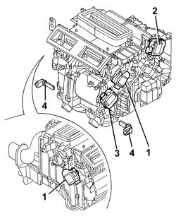

An die Motoren rankommen ist echt eine Sauarbeit. Ich habe gerade den Bi-Level (3. in meiner Liste oben) gewechselt. Die anderen kannst Du noch elektronisch ersteigern. Der für die Fahrerseite ist auch auf der Fahrerseite montiert. In dem Bild ist der Luftverteiler dargestellt. Da sind die beiden Luftmischsteller für die Fahrer-und Beifahrerseite mit 1 bezeichnet. 2 ist der Frontscheibensteller und 3 der Bilevel. Mit 4 sind die Temperatursensoren für die Fahrer oder Beifahrerluft gekenzeichnet. Die könnten es theoretisch auch noch sein. Ich habe auf der Beifahrerseite den Luftmischsteller sehen können. Bei dir müßte der dann auf der Fahrerseite zu finden sein.

nach Benützung der Suchfunktion bin ich auf dieses Thema gestoßen. Wahrscheinlich ist bei meinem lybra 1,9jtd hier beschriebene Bi-Level Klappe außer Funktion. Keine Luft austritt im Fußraum und von den Lüftungsdüsen, nur Windschutzscheibe wird belüftet. Diagnose mit Multiecuscann meldet: Fehler B0017-Aktuator Klappe Fußraum/Düsen. Es erwartet mich höchst wahrscheinlich große Schrauberei, bevor ich diesen Stellmotor erreiche. Meine Frage: Falls ein neuer Stellmotor eingebaut wird, muss er neu kalibriert werden, oder übernimmt das die Klima Automatik (Elektronik).

Ich habe den Motor damals einfach nur getauscht und er fand automatisch die jeweiligen End-Positionen. Im Prinzip sind das nichts anderes als große Servos, nur dass nicht Graupner sondern Magneti-Marelli/Bosch drauf steht.

Danke Markus, Stellmotor habe ich ausgebaut, eindeutig fehlerhaft. Durch leichtes klopfen funktioniert, aber dann bleibt wieder stecken. Beide Klappen habe ich in Position offen fixiert, und das Fahrzeug wieder flott gemacht. Urlaub steht an. Fortsetzung folgt.
