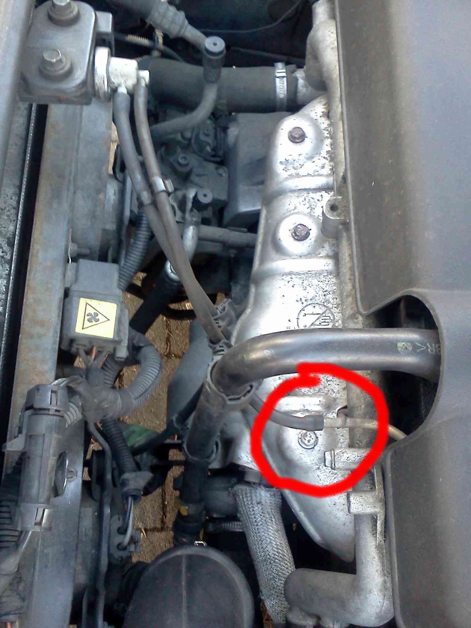

Ecco l'immagine del tubicino "crepato" che mi causava prestazioni discontinue.......
Ho semplicemente tagliato la prima parte e reinnestato.....ora la Leona và che è una meraviglia (tu)

- tubicino.jpg (188.81 KiB) Visto 163 volte
