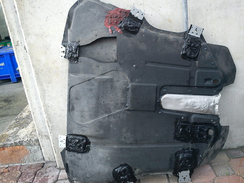

Lunedì al lavoro ad auto posteggiata noto un'ombra sotto l'avantreno, m'inginocchio, calo la testa e con orrore vedo il copri motore a penzoloni completamente staccato per il 50% e a 2 cm. dall'asfalto. Ad occhio si è rotto proprio mentre posteggiavo perchè solo in un punto aveva toccato ed era appena appena grattato. Faccio notare che domenica ho pecorso 500 km di autostrada anche a velocità un pò sostenuta e se si fosse sganciato allora non voglio pensare a cosa sarebbe accaduto.
La sera dovevo portarla dal meccanico per farlo rimuovere del tutto ma per poterci arrivare ho fatto un forellino con il trapano in un punto e con un paio di fascette da elettricista sono riuscito a guadagnare i 2-3 cm. che mi avrebbero permesso di muovermi. Il prezzo del riparo (così e chiamato) nel 2005 di listino veniva 165 €, ora dovevo vedere intanto se era disponibile e se lo era non sarebbe costato meno di 200 €, un pò troppo.

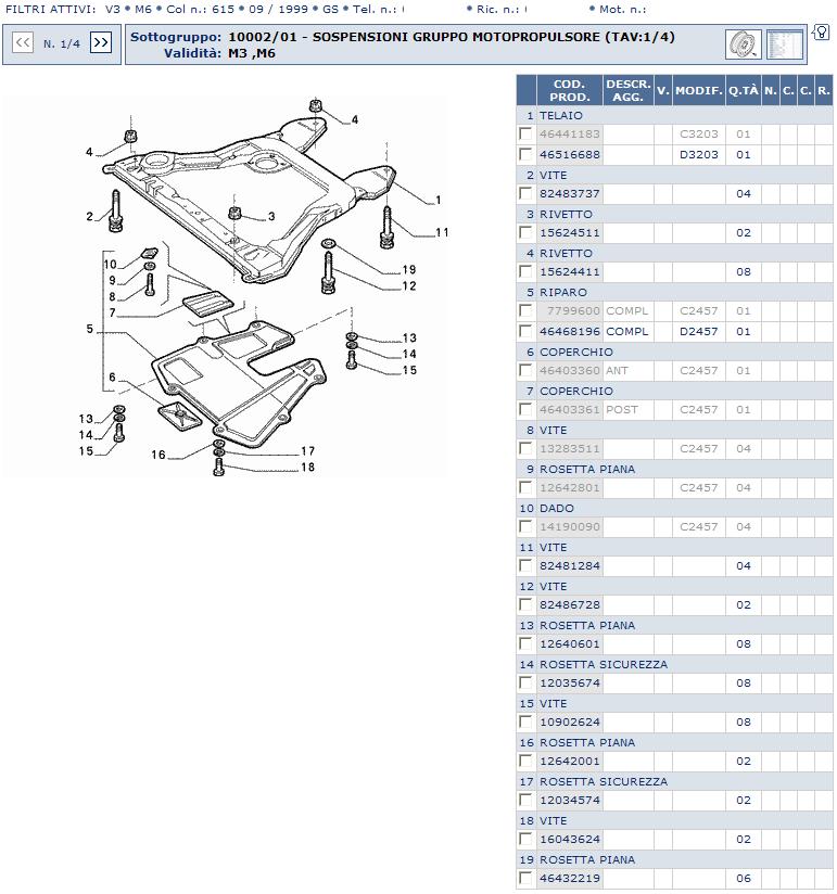

Anche questo componente non è uguale per tutte le Kappa, il mio porta il codice 46468196 COMPL modif. D2457
C'è poi il codice 7799600 modif. C2457 (sempre nel 2005 era quotato 140€)
SP KAPPA BZ 2000-2400 (1994-2001)
codice 7799600 COMPL modif. C2457
SR KAPPA DIESEL (1994-2001)
codice 7799600 COMPL modif. C2211
codice 46468196 modif. D2211
codice 46472455 Validità 012 modif. D3203
SS KAPPA 3.0 V6 (1994-2001)
Codice 46472455 modif D2211
SV KAPPA COUPE' (1997-2001)
46468196 COMPL

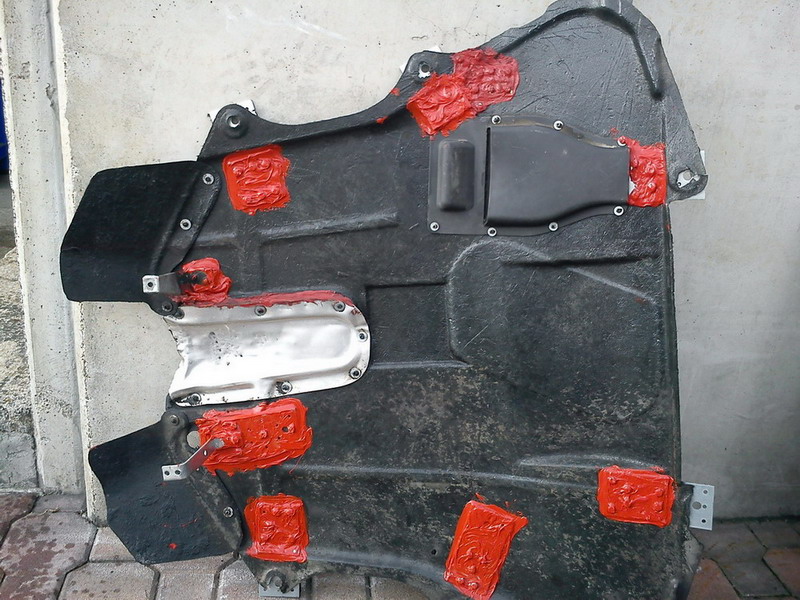

Tirato giù si è riscontrata la rottura di molti attacchi e la perdita di una vite. Visto il costo ho pensato di ripararlo. Mi sono recato a un ferramenta dove ho acquistato alcune piastre rettangolari forate, una staffa a L per un supporto posteriore, una trentina di viti con dado, i rondelloni, le rondelle e due tubetti di silicone per alte temperature (spesa 33€), comunque è avanzata qualche cosa.
Il lavoro l'ho commissionato al meccanico che mi ha addebitato circa un'ora e mezza di lavoro tra tirarlo giù, ripararlo e rimetterlo, non dimentichiamo che occorre il ponte. Alle varie viti di fissaggio si è applicato il frena filetti leggero per evitare di perderle. Ho ripristinato tutti i punti di fissaggio, anche quei pochi restati integri ma che non so quanto sarebbero andati avanti. Adesso si potrà solo disintegrare e i fissaggi resteranno sempre al loro posto.
Le fotografie allegate mostrano il risultato finale.
