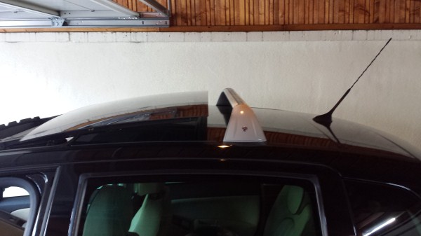

Re: Dach-Grundträger bei GranLuce
Hier die Beweisfotos::D
- 20130708_182954.jpg (56.87 KiB) Viewed 940 times
- 20130708_182932.jpg (63.25 KiB) Viewed 940 times
