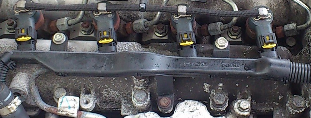

Da ich nun 3 Wochen lang ein Firmenfahrzeug habe, hab ich meinen Delta heute in die Werkstatt gegeben. Davor habe ich für das Forum noch einige Fotos gemacht. habe mal 2 hoch geladen. Mir ist dabei aufgefallen das überhalt der letzten 2 Injektoreinheiten von links nach rechts gesehen, der Motor leicht schwarz verrußt ist. Denke das oben an der Leiste etwas undicht ist. Kann daher der Leistungsverlust kommen??

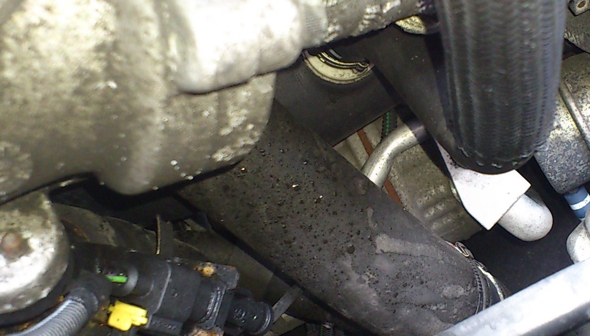

Viel mehr Sorgen macht mir das zweite Bild. Der Delta steht seit Dienstag und huete hab ich das Foto gemacht. Darauf ist eindeutig Öl (Ölspritzer) zu sehen. Das ist der Schlauch zum Turbolader....Ich habe in der Werkstatt schon oft gesagt das ich das Gefühl habe das die zwei Turbolader nicht hamonieren. Kann da ein Ventil oder Fregeleinheit kaputt sein? Oder ist einer / bzw. beide lader kaputt wenn am Schlauch Öl ist??

wenn der Motor viel Öl über die Motorentlüftung und Einleitung in den Ansaugtrakt ballert, können u.a. die Verstelleinheiten der Turbos, der Ladedrucksensor und/oder Swirlklappen (hat der 1.9er TT welche??) verrotzt sein.
Ladedrucksensor reinigen dürfte eine erste Maßnahme sein, neben den üblichen Verdächtigen wie Undichtigkeiten etc..
Aber nicht mechanisch und auch nicht mit bremsenreiniger sondern mit einem kohlenstofflösenden Reiniger. Gibts von Liquy M. als Ansaugsystemreiniger für Diesel etc.

Es könnten kleine Risse in Unterdruckschläuchen sein, die nur sporadisch merklich werden, oder leicht hängende (weil verschmutzte) Stelleinheiten am Turbo oder im Einlass. Ein zugerotzter Ladedrucksensor ist auch nicht dolle.

Mach mal den zugerußten Bereich am ZylKopf sauber und fahr ne Weile. ich glaube aber, dass das Ruß von nem ehem. undichten AGR sein könnte. Dieselrückstände verkoken normalerweise sehr grob und ölig.
