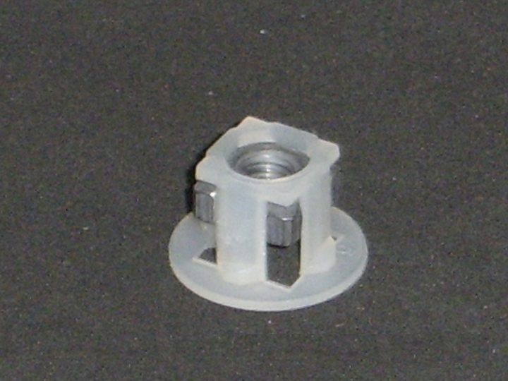

La funzione del carter sottomotore è, tra le cose già citate, anche quella di evitare che piccole perdite di olio o altri liquidi durante i rabbocchi vadano a finire per terra e quindi a inquinare l'ambiente.
Il problema sta nel fissaggio di questo carter. Infatti il fissaggio avviene attraverso 7 bulloncini che si avvitano in un dado il quale a sua volta è prigioniero in una gabbietta di plastica. (Vedere allegato)
Con l'andar del tempo e con le intemperie, (neve e sale d'inverno) il bulloncino si ossida e diventa tutt'uno con il dado.
Al momento di fare un cambio d'olio o di un tagliando, per smontare il carter si svitano i bulloni e spesso si tira via anche il dado e la gabbietta di plastica, che una volta rovinata non tiene più. Se si rimonta la gabbietta di plastica deteriorata dopo qualche centinaio di Km si verifica quanto lamentato da molti: il carter penzola sotto il motore o, ancora peggio, viene perso per strada. Immaginate se dietro in quel momento arriva un motociclista...............
Se dovete smontare il carter per un qualsiasi motivo vi consiglio di:
1 smontate con accortezza i bulloncini ed eventualmente puliteli dalla ruggine con una spazzola di metallo;
2 verificare che i vari dadi con la gabbietta di plastica rimangano fissi nella scocca sotto la macchina; se la plastica della gabbietta fosse danneggiata sostituirla (attualmente alla Peugeot Costa ca. 1,60 Euro l'una, alla Fiat/Lancia 3,76 Euro l'una).
3 Montare le gabbiette sostituite con un cacciavite a taglio, infilandole completamente nel buco quadrato del sottoscocca spingendo bene dentro anche il dado e ruotare poi con il cacciavite la gabbietta di plastica di 1/8 di giro, in questo modo si fissano.
E' fondamentale ruotarle di 1/8 di giro perchè altrimenti non tengono un bel niente !!!!!!!
4 Fissare il carter con i bulloni relativi avendo l'accortezza di ungere il filetto del bullone con un filino di grasso al rame.
Tirate solo leggermente il bullone per fissarlo, non a morte.
In questo modo si evita che si formi la ruggine tra bullone e dado e alla prossima occasione si possono smontare i bulloni senza danneggiare le gabbiette in plastica.
Esperienza personale.
Ciao a tutti

- k-sta42242.jpg (238.64 KiB) Visto 375 volte

Io ne ho rotto uno, l'ho sostituito con un fischer e vitona belli grossi, tiene meglio che l'originale
