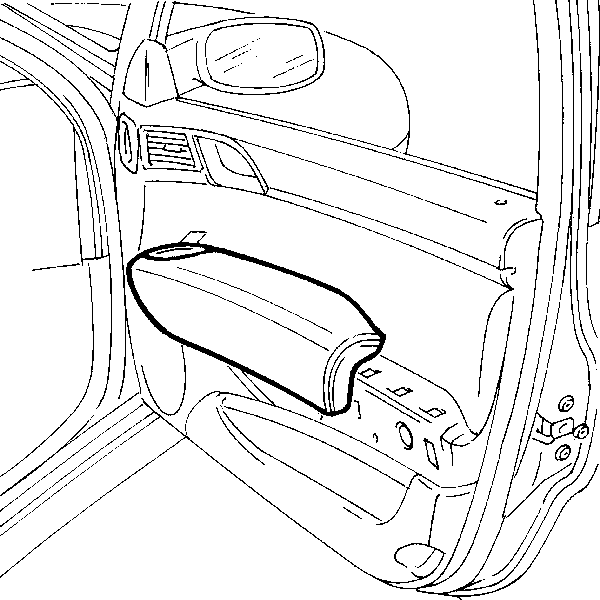

Avv ora cerco di postare foto comunque è semplice, alzi il bracciolo in pelle ( a pressione) poi togli la vite (torx, una brugola con piu punte comunque si riesce anche con una brugola normale), sfili indietro la centralina alza vetro e trovi sotto 2 connessioni, una si sfila a pressione e l'altra è da sganciare

qui si vede il bracciolo

Alex, sei estremamente gentile, ti ringrazio moltissimo, se inviassi un paio di foto, poi sarebbe il massimo.
Per alzare il bracciolo, devo usare qualche strumento particolare (per esempio un attrezzo in plastica, legno o gomma per non rovinare il tutto, oppure esiste uno strumento particolare di Lancia); ancora, il bracciolo è fissato da innesti a baionetta oppure è "libero" (per sapere se c'è il rischio di rompere qualche linguetta di plastica)
Andrea
alex thesis
Messaggi: 816
Iscritto il: 25 feb 2011, 20:05
Re: Pulsantiera alzavetri anteriore sx. come si cambia?
Messaggio da leggere da alex thesis »
no Avv è libero, io lo tolgo a mano, credimi cambiare la centralina alzavetro ci metti 5 minuti, il bracciolo io lo alzo con le mani e non si rompe nulla tranquillo

Se è la prima volta che lo togli usa qualcosa per fare leva, preferibilmente di plastica per non danneggiare la pelle
