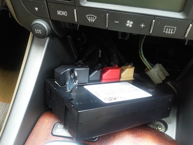

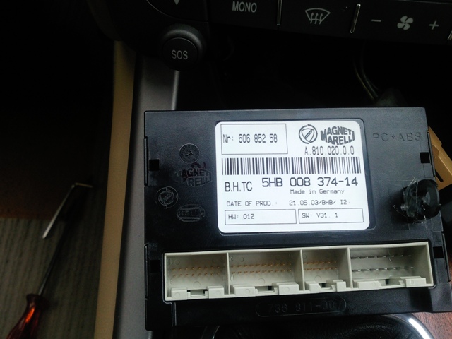

A me aveva dato un problema simile. Si trattava della centralina che si trova sotto il posacenere. il motivo era che dell'acqua era caduta nel porta oggetti sotto il posacenere, filtrando poi sulla centralina

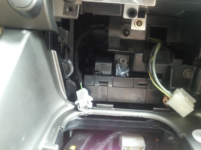

Problema risolto grazie al suggerimento di Ckthesis, erano i connettori della centralina di climatizzazione, ho spruzzato del disossidante per contatti elettrici e tutto ha ripreso a funzionare alla perfezione. Ho postato delle foto nell'eventualità che possano essere utili. Un saluto a tutti gli amici.
