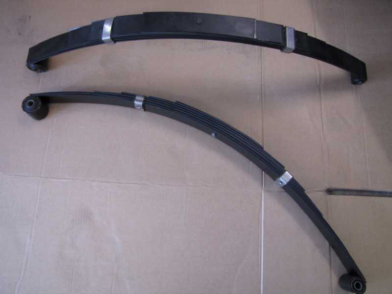

Re: Blattfedern hinten lösen
Verstehe ich es richtig, dass dann die alten Laschen wiederverwendet wurden aber da wo sie sich überlappen durch Schweisspunkte zusätzlich gesichert wurden?
Danke!
Danke!
Hallo!
Habe meine Federn auch geöffnet, überholt mit neuen Zwischenlagen und 40mm tiefer gedrückt.
Die Verschlußlaschen habe ich aus VA neu angertigt und wie original zugebogen.
Kann eventuell Ende des Jahres Verschlußlaschen anbieten.
Claus
Claus
Ja, genaus so wurde das gemacht.
sieht gut aus Claus ( das reimt sich sogar )
Claus
wie/womit hast Du denn die Federblätter lackiert? Hast Du sie komplett lackiert, also auch dort wo sie aufeinanderliegen?
Gruss
Kai
Gruss
Kai
Hallo Kai,
Blattfeder komplett zerlegen. Flex mit Edelstahldrahtbürste versehen und Rost entfernen. Entfetten, reinigen. Rostschutzgundierung und dann Mattschwarz aus der Dose. (Acryl) Das hält wie die Pest. Mit neuen Zwischenlagen montieren und das ganze mit neuen Blechbügeln sichern.
e voila. Sandstrahlen statt bürsten geht natürlich auch.
Claus:)-D
Claus:)-D
